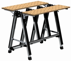

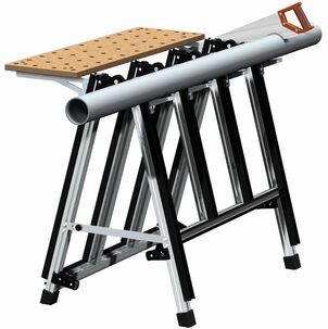

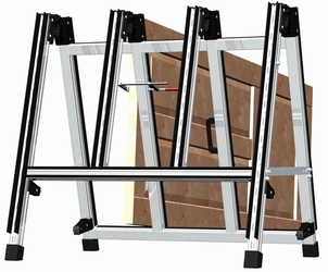

alex_k написал : для работы ручным рубанком и стамесками при чем тут фрезер?
если на верстак положить правильный лист, он станет монтажным столом для фрезера. а если его снять, можно юзать как обычный верстак и даже зажимать в него рамки фасадов для обработки чем? правильно, фрезером. посему -мЫслите ширше.;)
alex_k написал : лучше посмотрите как у Festool крепление сделано
мне такое не нравится. я сделал плиту с фестодырочками и ставлю в них пару упоров, над столешней они выступают на 15мм. третьим прижимом все фиксируется, у него пятка высотой тоже 15мм. прижим такой http://www.kalpa-vriksa.ru/catalog/rychazhnye_prizhimnye_strubtsiny/335/

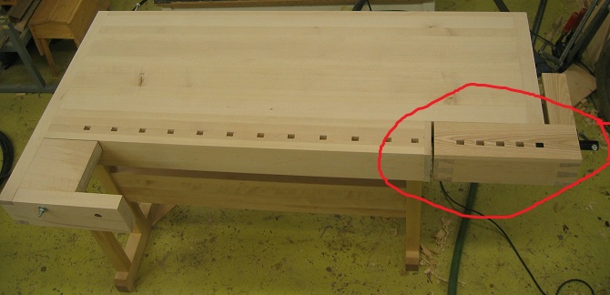

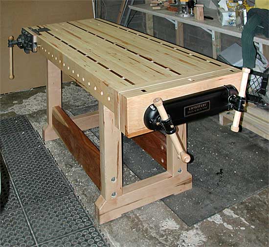

Саша , наверное что-то типа буду делать :
Только тиски что с правой стороны наверное по-другому , как на этих картинках :
ВОПРОС : На сколько актуальны тиски с быстрозажимным механизмом ?

misha spb написал : Саша , наверное что-то типа буду делать :
вот смотрю я на эти кубометры леса и думаю -а нафига? ну сварить из профтрубы да покрыть деревянной столешней..... тиски -из трубной фурнитуры дюймовой.... хотя, если делать по-взрослому, то надо типа ходового винта с трапецеидальной упорной резьбой....
misha spb написал : ВОПРОС : На сколько актуальны тиски с быстрозажимным механизмом ?
чаще бесполезно. и вот почему. делать все равно приходится из планок одинаковой толщины, и разница толщин мизерная. т.е. на виток-два. а быстрозажимы нужны при частом переходе от 20мм к 100мм (как пример). быстрозажимы к слову тоже разные бывают
  1. разрезная гайка
  2. гребенка
бегрол

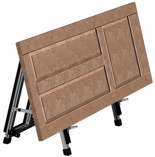

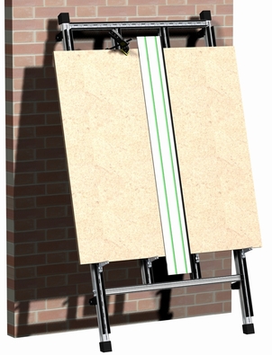

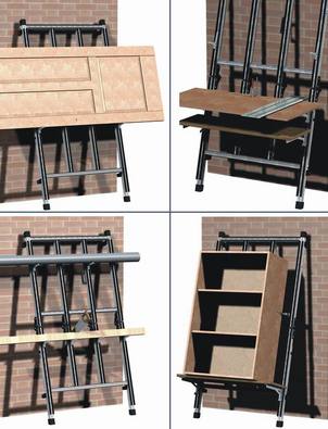

sanya1965 написал : если на верстак положить правильный лист, он станет монтажным столом для фрезера. а если его снять, можно юзать как обычный верстак и даже зажимать в него рамки фасадов для обработки чем? правильно, фрезером. посему -мЫслите ширше.
для фрезера и шлифмашинки концепция другая
посмотрите поиском WALKO Workbench System
http://video.yandex.ru/#search?text=WALKO%20Workbench%20System&where=all&id=47023861-08-12
поимете к чему я веду речь.
