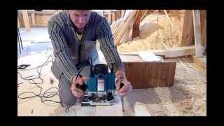

не уверен что мактек 361 и макита 0900 заметно мощнее 700го. тут тесты были где 700 была увереней чем 1100
Фрезер Makita   P1090110 mpeg4
у меня мактек 361, купил из-за цены. а так конечно брал бы 700сх2

я сравниваю с Кресс-900, он заметно мощнее макитки-700. мактек-361 я пробовал в работе, но сравнительный комментарий дать не могу, т.к. работал не пазовой фрезой, а фигурной кромочной. а это -две большие разницы.

Это не тест, а субъективная оценка. У авторов в другом тесте рубанок Девольт с ножами ИС "проиграл" Маките со свежими родными ножами :D
sanya1965 написал : я сравниваю с Кресс-900, он заметно мощнее макитки-700
+1, у меня тоже есть оба этих фрезера. 900 ваттный Девольт тоже мощнее... однако ;)

Занятно. Если принять что это 100% верно - тогда для начала нужно признать что макита тоже врет с мощностью. Иначе как еще объяснить что 900 ватт оказывается меньше 700. Да - это конечно не совсем корректно - но... А кто хоть мерял насколько падает мощность при использовании одной и той же фрезы в обоих случаях - 361\900 и 700?
