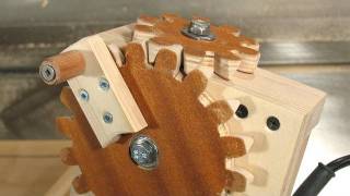

Homemaster, Смотрел производство наличников у англичан, там стол основательный и фиксация заготовки конкретное, на струбцинах для прохода в один раз. Тут столик домашний, и с рук... прям сомнения берут.

Valmemst написал : прям сомнения берут
Какие? Это же маленький мобильный переносной столик.

Homemaster, Работа такой фрезой и снятие столько материала за проход на таком столе.

Valmemst написал : Работа такой фрезой и снятие столько материала за проход на таком столе.
Без проблем. Посмотрите как на фрезерном модуле фестуловском филёнки фрезеруют, сомнения и отпадут.

Valmemst написал : Homemaster, Работа такой фрезой и снятие столько материала за проход на таком столе.
Это рекламное фото. Съем идет по 3 мм за проход такими фрезами. Это написано в мануале на них.

sanya1965 написал : Это рекламное фото.
Это стоп-кадр из ролика :D Я сам его сделал. Ролик на предыдущей странице, обзорный по Трендам 10 и 11, 1:30, посмотрите сами. Съём зависит не только от диаметра, но и от профиля, и от материала. Кстати, для скептиков - я не утверждал что там (на картинке) один проход, и в ролике это нельзя определить. Но такой съём возможен.

Valmemst написал : Смотрел производство наличников у англичан, там стол основательный и фиксация заготовки конкретное, на струбцинах для прохода в один раз. Тут столик домашний, и с рук... прям сомнения берут.
Можно и за один раз пройтись без прижимов, только чистота обработки будет очень плохая. Чем лучше закреплено, чем меньше вибраций, тем более гладкая поверхность получится.
sanya1965 написал : Это рекламное фото. Съем идет по 3 мм за проход такими фрезами. Это написано в мануале на них.
Соглашусь. Скорее это рекламное видео. Неправильно установленная высота фрезы не даст ни нормально прижим организовать, ни повторные проходы делать.
