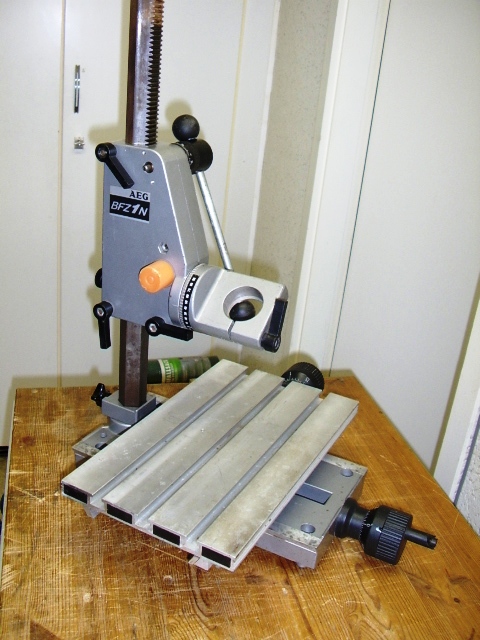

01.04.2009 в 00:42:28
Еще AEG и Wabeco и такой Wolfcraft.

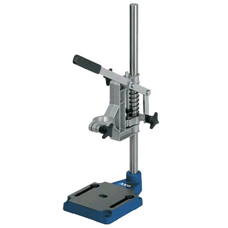

leoruzin написал : Еще AEG
А немножко по подробнее об этой AEG. Сколько весит? Стойка пустотелая? Сильно ли болтается?
Sova902
Sova902
Регистрация: 13.02.2009
Сообщений: 440
01.04.2009 в 02:24:45
Стойка BST AEG 717

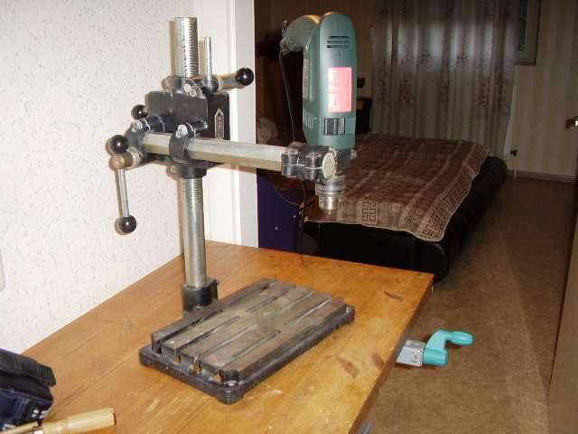

парадокс
парадокс
Сообщений: 3005
01.04.2009 в 16:14:27
Sova902 написал : Это крайне точно похоже на вышеописанную стойку METABO 890, только другого цвета
угу. сам обратил внимание. но цена не очень похожа. в принципе вполне возможно- ибо завод LOOSEN GmBH http://www.proxxon.com.ru/manufacture/klausen.jaw, принадлежащий проксону, только на 30% выполняет заказы самого проксона, а остальные 70- по сторонним заказам. модель в принципе была удачная, почему б не делать её ещё кому-нибудь...

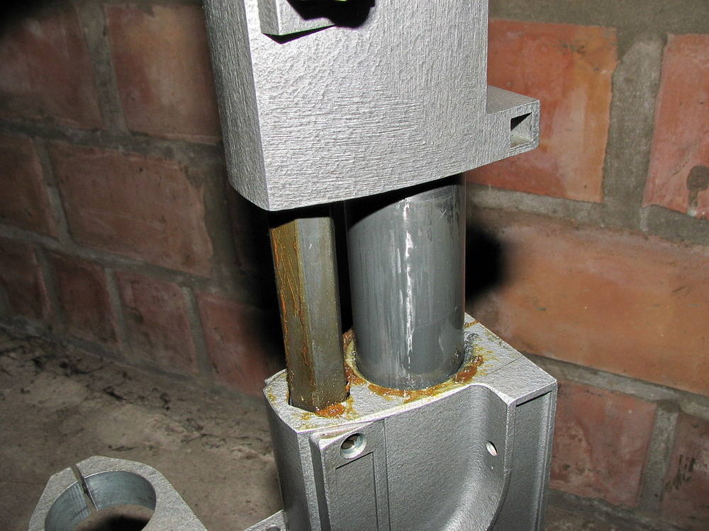

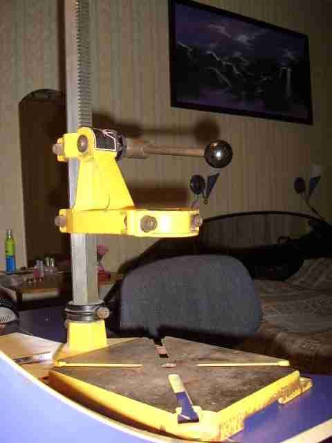

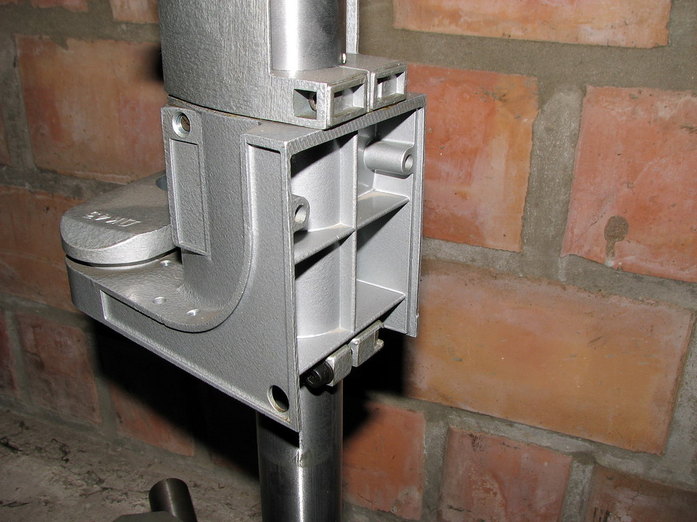

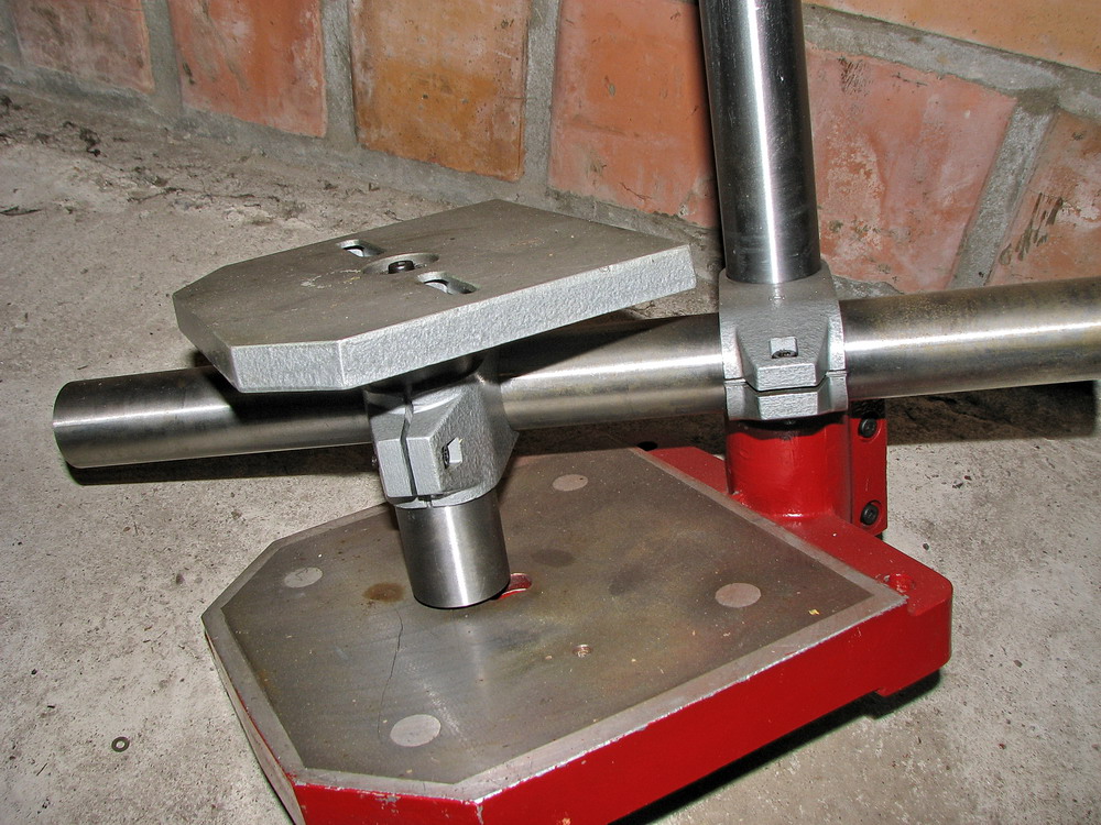

Дмитрий Т
Дмитрий Т
Братск
Сообщений: 12232
01.04.2009 в 17:51:06
Спех написал : И ещё хотелось бы понять что и как люфтит в стойке "Универсал" ШУ36М. Дмитрий Т отпишите пожалуйста подробнее.
Столик и сама голова не люфтят за счет зажимных винтов (фото1 и 2). И жесткость хорошая, что бы почувствовать упругий люфт столика, надо приложить довольно значительное усилие (столик можно убрать в сторону и сверлить на основании, вообще жестко). А вот подвижная часть головы имеет люфт вокруг своей оси, т.к. сидит на трубе, а шестигранник, который призван это вращение не допускать, имеет люфт в шестигранном отверстии (фото 3). И если в верхнем положении люфт небольшой, то в нижнем уже добавляется небольшой перекос шестигранника, что в сумме дает уже приличный люфт вокруг оси (радиального люфта нет, он убирается винтом фото 2) Вот только хочу добавить, этот самый люфт, если закернить отверстие, ни на что не влияет. Главное, что столик стоит жестко и сама стойка имеет большую высоту, что позволяет сверлить габаритные изделия. Несмотря на то, что у меня есть сверлильный станок, иногда пользуюсь и стойкой, именно из-за высоты. Сегодня в магазе для интереса посмотрел корветовскую стойку...полная фигня по сравнению с моей, да к тому же еще и карлик на тонкой ножке :).

Сообщений: 440
01.04.2009 в 21:14:08
парадокс написал : угу. сам обратил внимание.
Это скорее некая древняя модификация. Я например по модели( хорошо читается на фото..) в поиске трёх поисковых систем ничего не нашёл... Но отличия всё-же есть, в форме и виде пазов на опорной плите.
