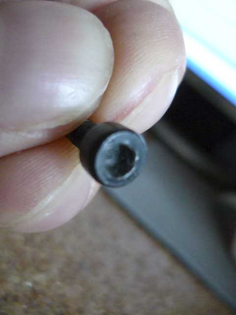

Freax написал : да винт уже стачивается, был бы хоть побольше
Так замените винт или перережьте как HammerOk.
HammerOk написал : Не знаю, как у "Макиты", а вот у "Фиолента" я уже пересверливал отверстие в зажиме (было завалено от рождения) и перерезал резьбу с М5 на М6. А винт подобрать - вообще не проблема.
Я на Rebir'e перерезал, а на одном то ли Ребире, то ли Фиоленте (у знакомого), вообще крепёж переиначивал когда вдруг возникла необходимость. Не помню подробностей, давно было, вроде бы набалдашник новый вышел, им так потом и работали до смерти лобзика...

Freax написал : да винт уже стачивается, был бы хоть побольше, как на конфирматах, так другое дело былоб! Ато таких винтов даже в магах по крепежу нет((
кстати это винт и мне крови попил. Заменили на нормальный в сервис центре на обслуживании(шток для пилок разболтался) Денег не взяли.

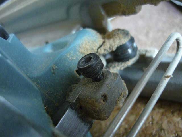

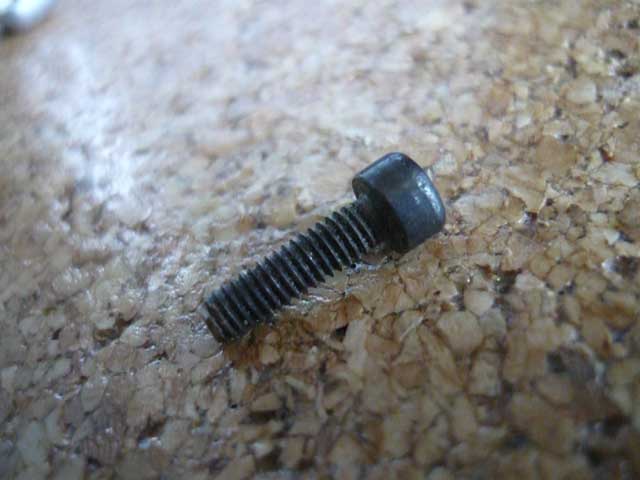

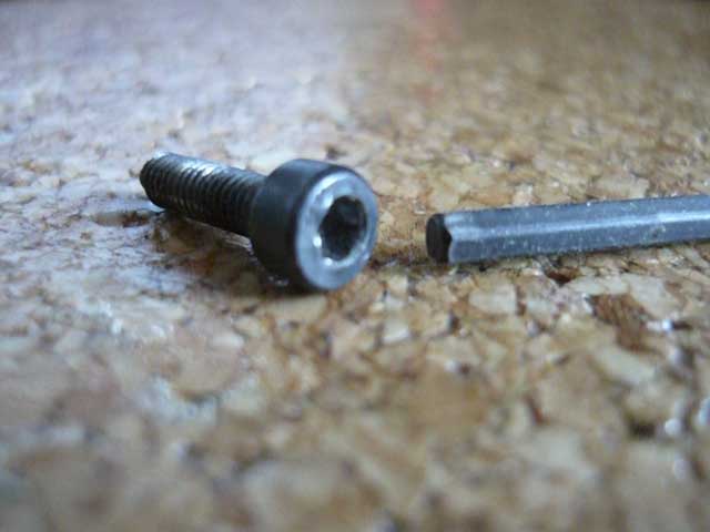

Freax
Freax
Регистрация: 24.11.2008
Ижевск
Сообщений: 503
05.04.2009 в 09:10:31
Шихаэль Мума написал : а тут фирменная болезнь вырисовывается...
кстати не только у макиты, у многих!
Шихаэль Мума написал : Что там за винт такой особенный?
На первых трех фото мои, с макиты, на последних - винт с лобзика "PROWORK"

Евгений Вл написал : металл мягкий.Шестигранник его раскурочивает.
Странно. Моему 4324 уже много лет, а винт в нормальном состоянии, т.к. наверняка термообработан. Правда, лобзик Made in Japan.
