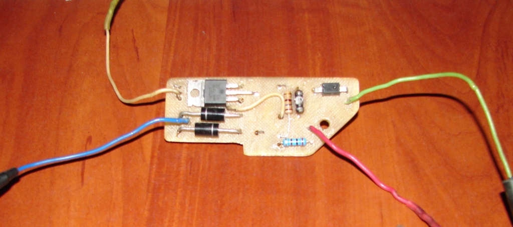

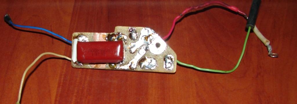

Всем привет! Насторожили выводы из магнето, открыл коробочку и перед глазами предстало вот это :eek: Предыдущий хозяин перепоял, и незвука. Кто нибудь распологает оригинальной заводской схемой? Схемы по модернизации, и новые схемы у меня есть, ищу только оригинальную схему.

магнето эм-6 ???

по книжке МБ-23У вчера снял маховик под крышкой написано МБ-23 просто, вот. при этом старый владелец перемотал катушку момента.

магнето мб-23 ставится на мотор лодочный нептун, оно для 2х цилиндров. пообщавшись с техникой приходится вникать в тонкости ))) попробуйте поискать в подшивке журнала за рулем, там была схема переделки зажигания на крот. или поищите новгородское зажигание, я себе взял ЭМ-7, не убиваемое зажигание!!! а ваше всетаки из двух блоков состоит, один под маховиком, второй рядом. очень не надежное оно.
