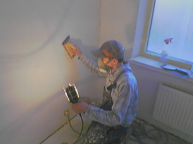

Задача: Необходимо автоматизировать зашкуривание стен, потолка значительной площади. Вероятное решение: Использовать Ленточную/Плоскую шлифмашину. Вопрос: По собственному опыту подскажите хороший проф. инструмент. Заранее спасибо за любую информацию!

Чо за стены и каков предполагаемый уровень автоматизации? Ленточная шлифовалка - ручной инструмент.
19.03.2006 в 21:55:02
Под автоматизацией понимается использование ручного электроинструмента. Стены зашпаклеваны под покраску.

19.03.2006 в 22:10:13
Не пойдет. Маляры с ручными шкурилками-сетками не зря свой хлеб жуют.

19.03.2006 в 23:06:57
Эксцентриковая шлифмашинка + пылесос.

19.03.2006 в 23:31:32
У краски есть одна подлая особенность - проявлять все изъяны. А электроинструмент на втором часе гудения усыпит бдительность. :D Без ручной доводки (потеря времени) финишные работы не представляю...

19.03.2006 в 23:49:12
Конечно, ручная подшлифовка (с лампой) после шлифмашины, обязательна.

20.03.2006 в 00:06:40
samorez написал : В итоге техзадание насчет быстроты не проходит. :D
Машинкой, даже с последующей ручной подшлифовкой конечно быстрее . А еще ,уважаемый samorez, узнайте сколько стоит ,легкие заменить :D (cм. фото:пыль от шлифовки здесь)

20.03.2006 в 11:49:52
Вообще-то существуют не только средства механизации, но и индивидуальные средства защиты, без которых работать просто бессмысленно. Разве что печень уже разрушена полностью, то можно уж и без респиратора. :D

20.03.2006 в 14:00:58
Ленточная шлифмашинка тут явно не годится - у нее для этого черезмерная производительность. А плоскошлифовальная (вибрационная) шлифмашинка подойдет.
