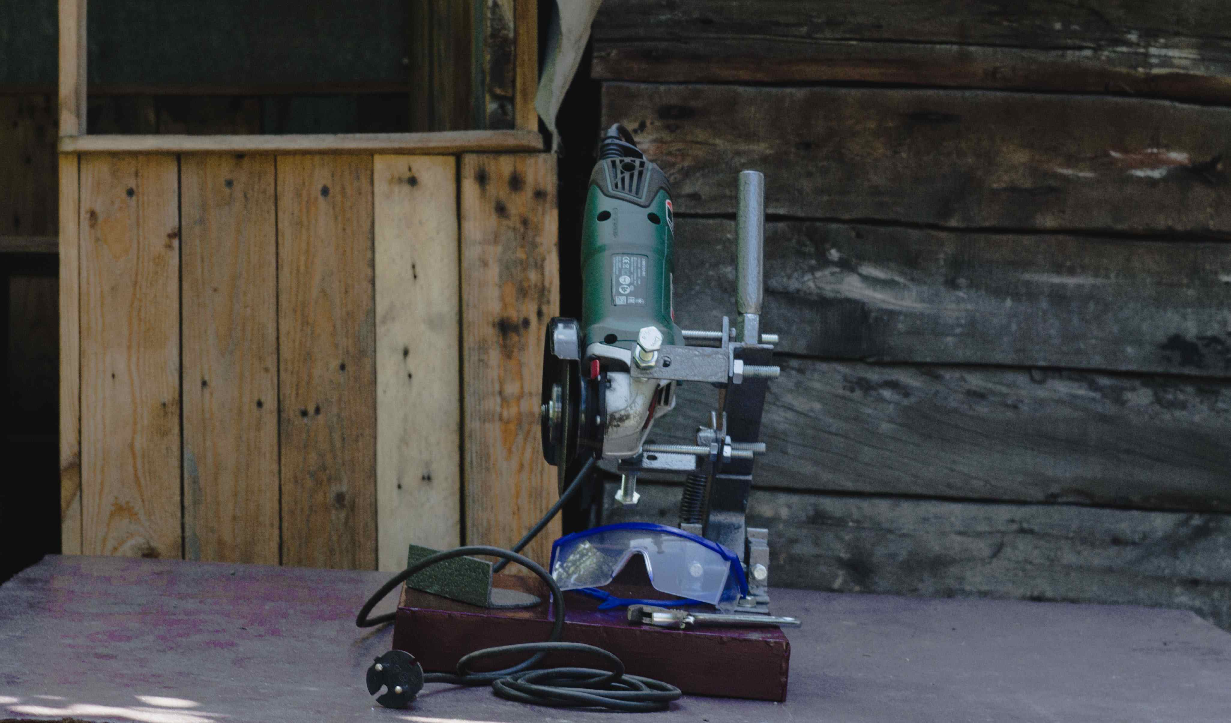

Здравствуйте. Извиняюсь за запоздалый ответ. Публикую фото (и видео есть)
Видео (не много устаревшая моделька) https://youtu.be/GzatWXdZvIw и современный вариант https://youtu.be/DH15avdr8PI

Хочу добавить. Закрепить можно любую болгарку 115-125мм., если только не спец производства.

Посмотрев приложенные фото и видео, начинаю сомневаться в том, что вы действительно
Роман СБ написал: Тему отрезного станка для УШМ исследовал практически полностью. Произвожу стойки получше китайских аналогов и без люфта
Слишком много спорных моментов, даже навскидку: 1) Крепление стойки к основанию на двух болтах не очень хорошо фиксирует в одной из плоскостей. Стоит добавить третью опору (минимум), которая, к тому же, обеспечит возможность дополнительной регулировки. 2) Опорные шпильки для корпуса (не те, что вкручиваются в резьбу тушки) без опорных пятаков (как на струбцинах) могут не обеспечить достаточный прижим или повредить корпус/редуктор УШМ. Корпус проще зажать трубным хомутом. 3) Крайне неудачно фиксируются подшипники, есть шанс паразитного люфта. Ну и мелкая эстетическая придирка: некрасиво. Сварные швы выполнены неаккуратно, не зачищены.
Итог: после доработок может выйти неплохой вариант.

Роман СБ, скажите, из каких соображений вы выбрали такое расположение ушм и направление вращения отрезного диска?

Chert, Удобнее всего, больше обзора отрезаемой детали, диск отрезной тратится полностью (до кромки редуктора), из 20 заказов 1 был с левосторонним расположением, и тот с вариантом на переделку. А на счёт безопасности - я смастерил накладной (быстросъёмный) защитный кожух, с июля месяца ни одного заказа. Стойку - да, к ней кожух - нет, не нужен, а цена в комплекте - копейки. Сейчас и не предлагаю, он у меня в слесарке как достопримечательность.!#[https://youtu.be/BE1rChSoSQk]
