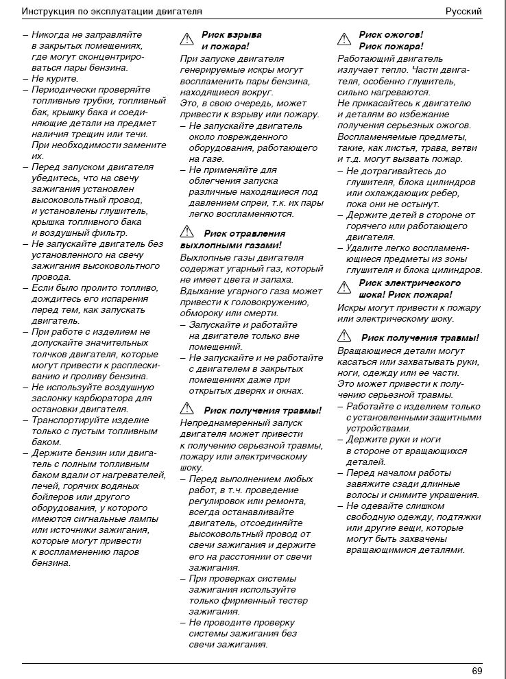

Инструкция на двигатель:

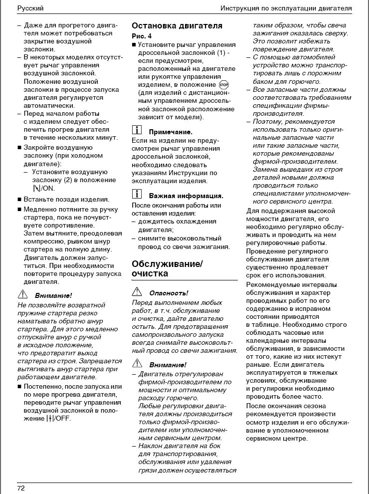

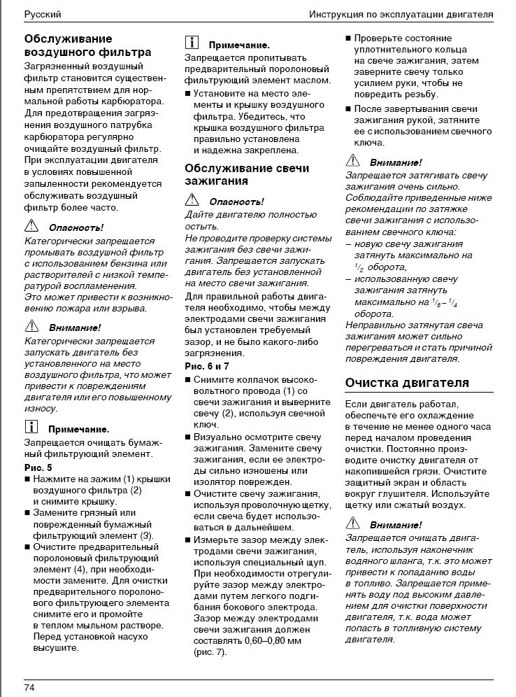

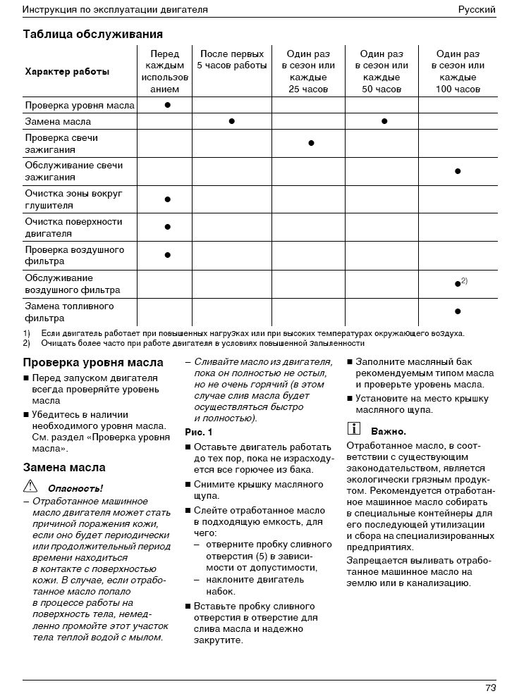

вторая часть:

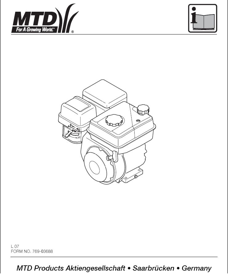

Инструкция на OHV серию - тут

Эти двигатели ставятся только на снегоуборщики.

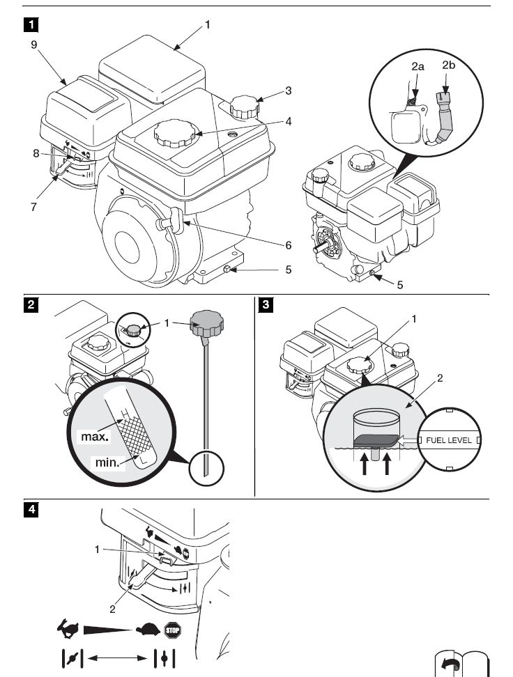

Подскажите что закрывает эта крышка (отметил на фото)

Крышка маслозаправочной горловины (измерительный щуп)...;)
