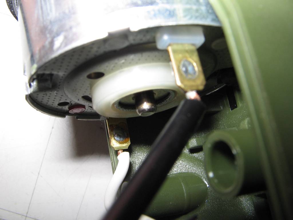

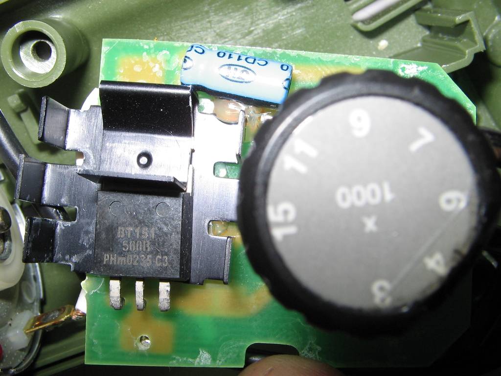

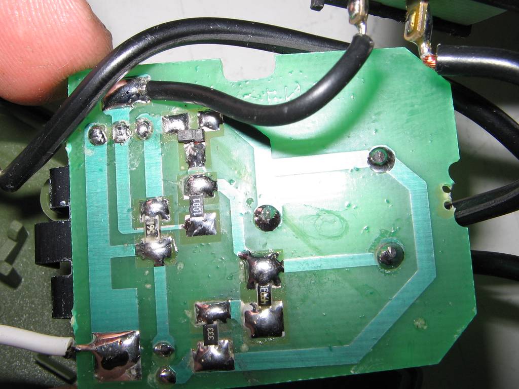

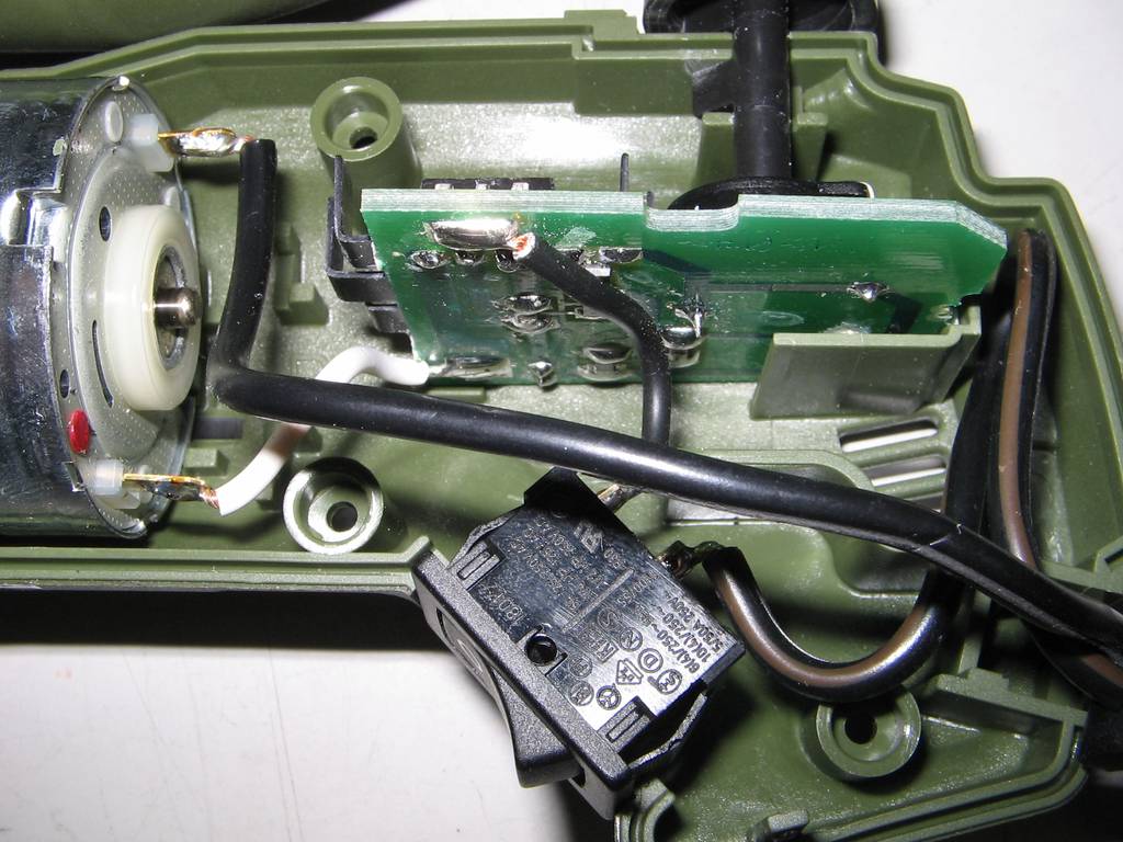

Препарирована с целью возможности замены встроенного регулятора на симисторе на самодельный ШИМ.
Дело в том что бывает нужен проксон в машине, а обороты не регулируются.
Вобщем то, как результат-шиместа полно и плату есть куда вставить.

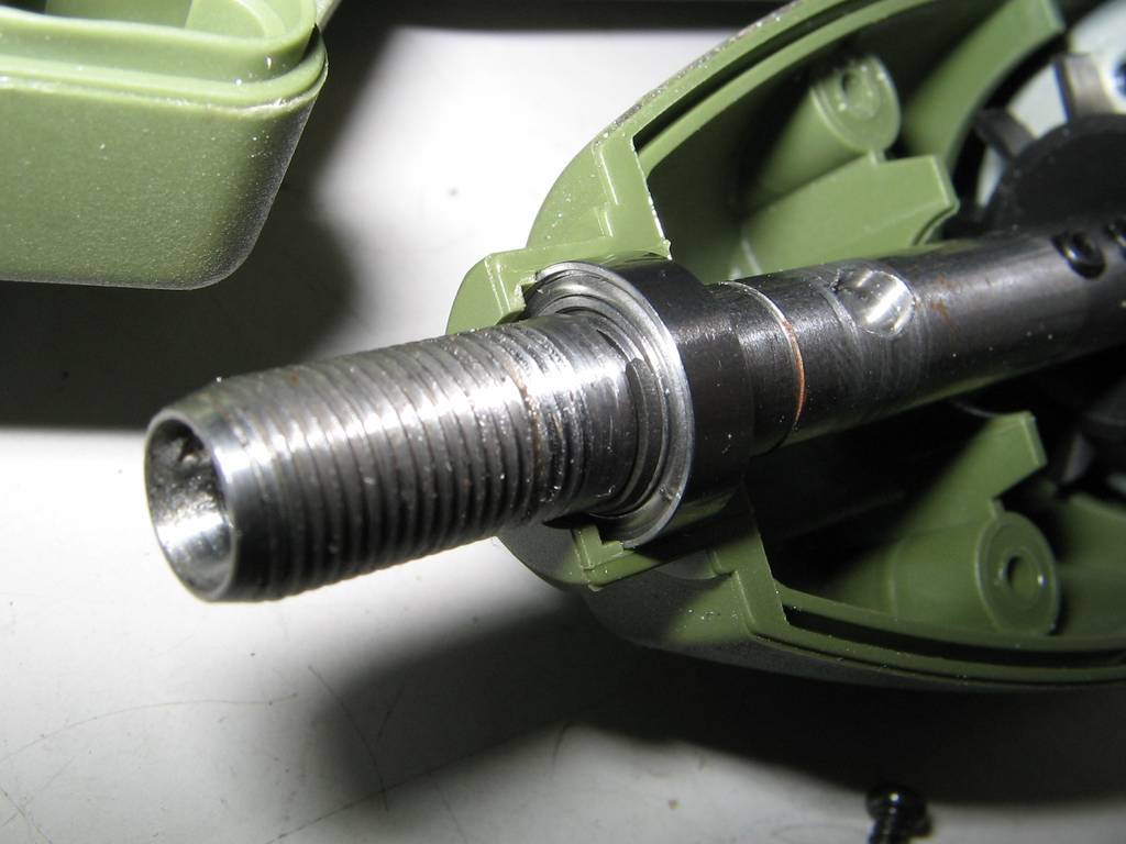

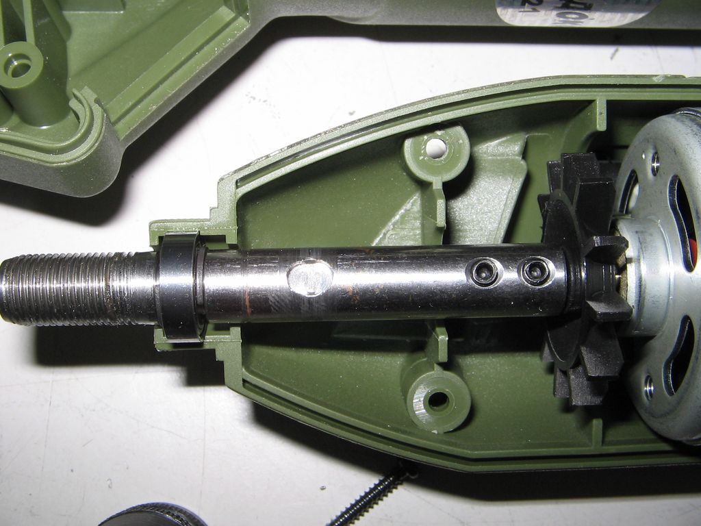

Аппарат разбирается легко и просто. Парадокс- не обманул :)
Вал на трех подшипниках два в движке и один на самом валу.

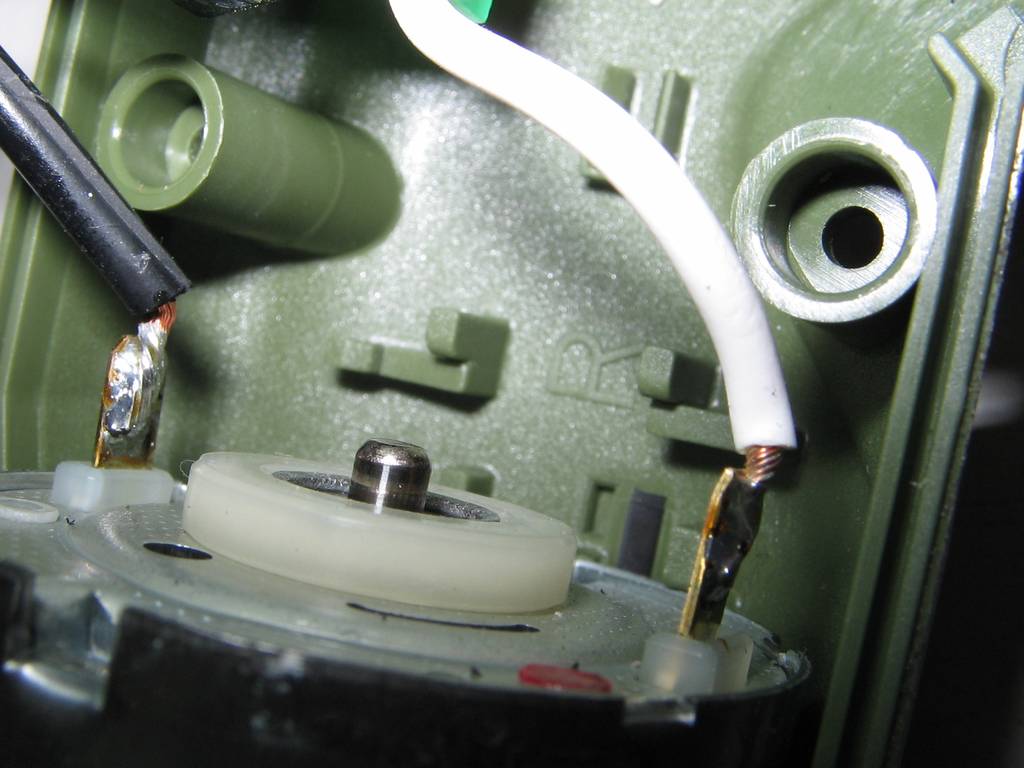

Спаяно все халтурненько, но прочно и припоя не пожалели. Провода не вставлены, а просто наложены и припаяны-правда здесь всего 12 вольт.... с платы электроники флюс не смыт. Плата похожа на собранную,где нить в азии, однако пайки нормальные. Схема проста. Тиристор не левый-вроде филипс.

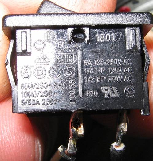

Выключатель хороший испещрен значками сертификации, провода тоже нормальные. Но спаяно неаакуратно -немного разочаровало- на фоне прекрасной механики и отличного корпуса. все садится в свои места четко и не шатается. Вобщем-то с электрикой понятно- делай эту элементарную плату в дойчланде машинка бы не стоила 1400 рублей а раза так в два дороже. Видимо все же нацелено на доступность. Темп паче машина все же не промышленная.

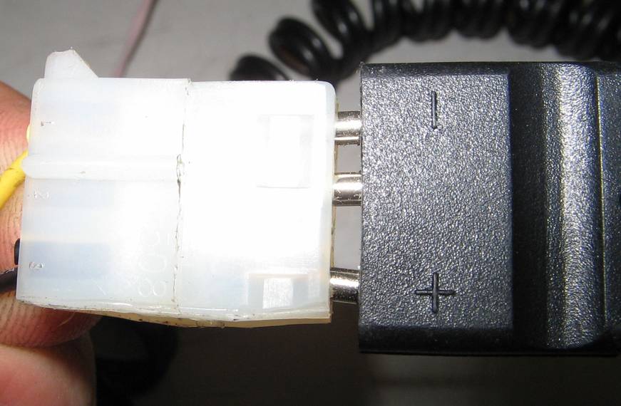

А вот так просто можно подключить проксон если надо быстро и дешево :) а на штатный БП денег не хватило.
Вилку молотком забивали? :) как ее согнуло то бедную... Быстро и дешево (т.к. покупать проксоновские блоки питания дорого и неоправдано) делается немного подругому. Покупается проксоновский же удлинитель-разветвитель, три года назад он стоил какие-то копейки. Обрезается входная вилка и провод вставляеться в свой источник питания. У меня например заказванный в автово 10А торовый трансформатор за 5$, вставленный в какой то симпатичный польский радилюбительский корпус, купленым за 2$ там же, еще я в него (в корпус) для пущей универсальности воткнул гнездо автомобильного прикуривателя, транс то мощный - чего добру зря пропадать....
Итого: мы имеем четыре проксоновские розетки, одну простую + лишнюю проксоновскую вилку которую можно приспособить под какое-нибудь другое 12v устройство.

1.Если учесть что я работаю в комп фирме и иногда ремонтирую БП РС, а проксоновский девайс на 12 в пока один то это и есть быстро и надежно.
Если у Вас есть проксон тогда погните вилочку- она мягкая и вставляется и деформируется без усилий.
Когда вынимаете все встает на свое место. Можно просто использовать само железо разъема РС, а потом залить компаундом.
3.Блок питания - не отдельный а в комплексе самодельный лабораторный с кучей выходов сделал еще и на проксон.
4.Чес гря стеснен в средствах и не всегда могу себе позволить купить примочки.
