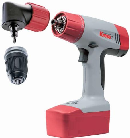

Что за Кресс то,можно ли доверять этой фирме,а то у меня сомнения.

Правша написал : я встречался только с двумя типами крепления патрона на шпинделе - на резьбе и на конусе.
И все были с быстросъёмными патронами?:) Вы всерьёз считаете,что бито-зависимый привод патрона более удачное решение,нежили данное?
А на перфораторах с быстросменными патронами по-Вашему, что?
Правша написал : через подпружиненные, свободно ходящие в гнездах шарики встречаюсь впервые
почему Вы решили, что шарики ходят свободно? Там есть кольцо-замок. Потянули на кольцо - шарики отъехали, замок открыт. Патрон снимается/надевается. Отпустили кольцо - шарики зафиксированы. 2 alfabravo доверять можно :)

классный аппарат. выше писали что готовы пожертвовать мощностью ради скорости, вначале я тоже так подумал, когда сверлишь, хочется чуть-чуть побыстрее )) но ничего, так даже лучше, сборка мебели не терпит суеты, а мощь никогда не бывает лишней.

n-p-n написал : А на перфораторах с быстросменными патронами по-Вашему, что?
Suever написал : И все были с быстросъёмными патронами?
Раз уж сегодня вечер ответов вопросами на вопрос, не буду нарушать стиль. Как долго вы работали с быстросменными патронами?

Правша написал : Как долго вы работали с быстросменными патронами?
Мало,именно с такой конструкцией,вообще не работал,и не было даже. Перф с быстросъёмом только,но там кроме двух шариков ещё и шлицы.Но передаваемый момент совершенно другой,да и режим работы тоже. То,что патрон приводится во вращение шпинделем,а не битой,как Вы выше писали,имхо единственно правильное решение. Способ фиксации... но во-первых это Кресс,а не безродный китаец,к которому (к Крессу) можно относится по-разному,но от этого ничего не изменится. Производитель серьёзный. Можно конечно считать достоинством что данная фирма выпускает кое-что для более именитых брендов. Можно посмотреть на свои девайсы от Кресс,и шуруповёрты в том числе,и поймать себя на мысли,что да,какие-то недостатки имеются,впрочем как и у всех производителей,но откровенно ломучего барахла,лично мне не попадалось. И то недостатки на уровне гурманов-эстетов,данного вопроса,имхо.Думаю,что и здесь,в вопросе посадки патрона на шпиндель,инженерами была проведена соответствующая работа. К тому же,более мощные/старшие модели этой фирмы,с бОльшим моментом,оснащены такой же конструкцией.Вот тема,в которой рассматривается такой девайс. Спустя почти год после её появления,я в личке общался с автором (ув.VadimV),по поводу данного девайса. У реального пользователя,нет нарекания,как в целом на машину,так и в частности на этот узел.Характеристика только положительная.

Правша написал : Раз уж сегодня вечер ответов вопросами на вопрос
Дело не в игре, кто больше и чаще спрашивает. Сам Кресс уже много лет, больше десяти точно, использует в своих моделях шуруповёртах именно это соединение QuickFix. Если бы оно было порочным, непрочным, не стали бы в новой модели повторять своей ошибки. Ваш вопрос/сомнение были бы уместны, если бы такое решение применялось впервые в мировой практике. А так - это сомнение из серии: может ли перфоратор просверлить бетонную стену? Может. :)
