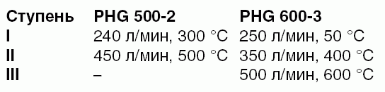

12.08.2011 в 21:25:10
МОДЕЛЬ: Энкор ПТЭ-2000/ДП (картон, 50315 ) описание ВРЕМЯ ПОКУПКИ: сегодня, 2011 г. ДОСТОИНСТВА: 2000 вт. Цена — умерена. 970 р. неплохой шнур в 2,5 метра. В меру мягкий и невонючий. Комплектные насадки отлично подошли к нижеупомянутому Бошу :) НЕДОСТАТКИ: Старый и добрый Bosch PHG 600/3 при заявленном потоке в те же 500 л/мин дует заметно сильнее. Следовательно, Энкор приврал. Дует он не на 500, а на (350...400) л/мин ОБРАЩЕНИЯ В СЕРВИС: в сервис не поеду, брошу в бачок, если сломается. ЛИЧНАЯ ОЦЕНКА (и комментарий): не совсем то, что я хотел, но сойдёт для дачи.
Дополнение от 24.10.2011: Хотя нужен мне был самый простой без регулировки, но из-за разгильдяйства ВСИ мой не привезли, а я уже приехал (самовывоз!) Чтоб 2 раза не вставать, взял то, что было в наличии. Не жалею в итоге! Шнур мягкий, не пахнет. Простая и аккуратная вещь. По сравнению с китайской фекалией из Ашана Techipro Энкор работает намного тише, хотя дует сильнее. Температуру не просто выставляет, но и поддерживает, что видно по индикатору. Оказалось очень комфортно им работать. Например, разогревая спилы деревьев при нанесении садового вара. Ставлю 240 градусов — самое то для вара.
