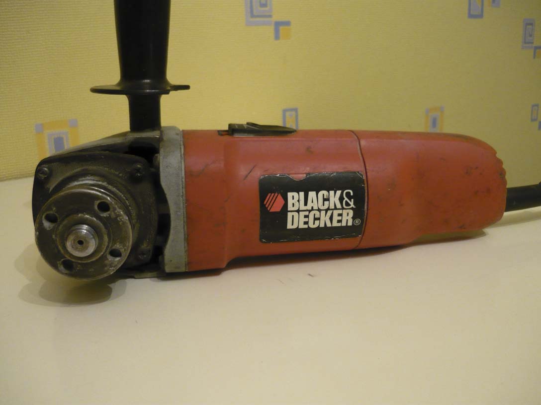

19.04.2009 в 10:19:41

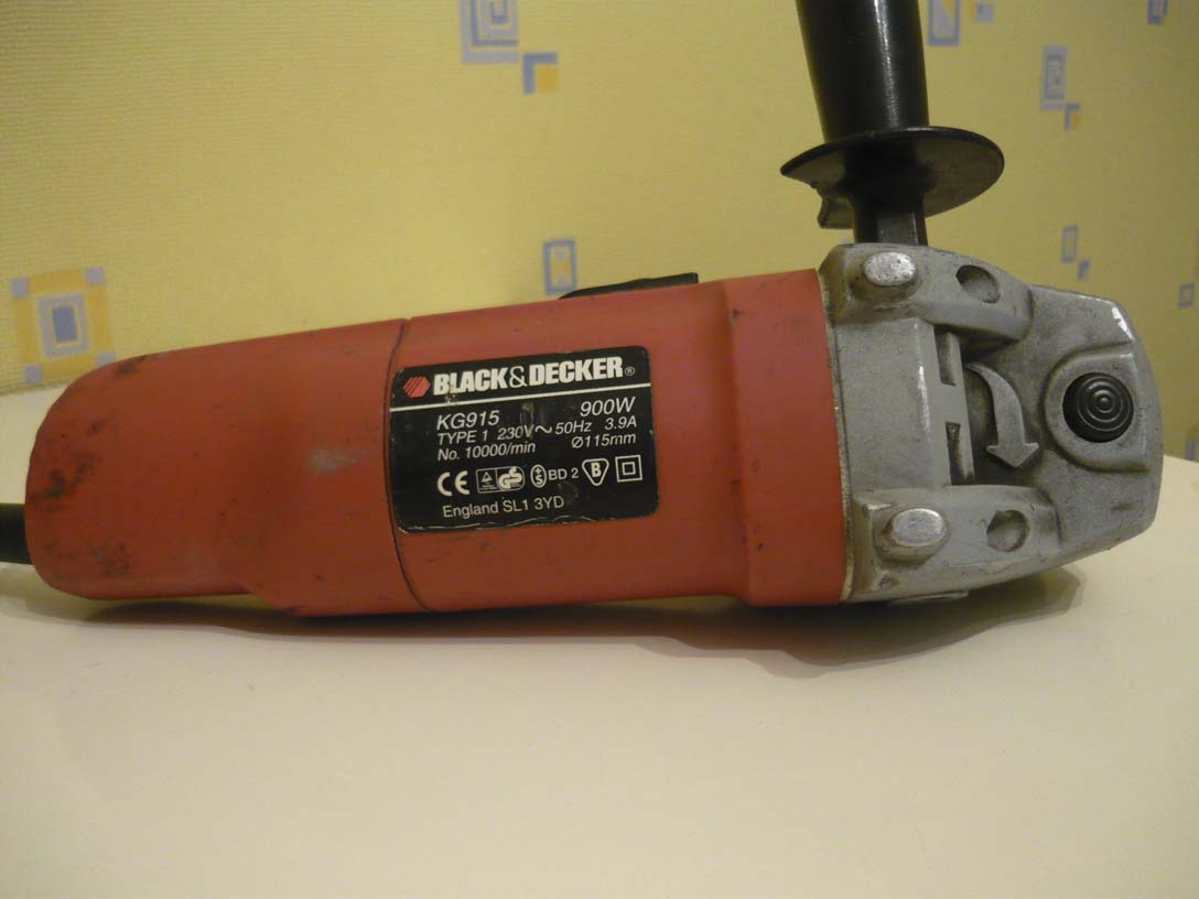

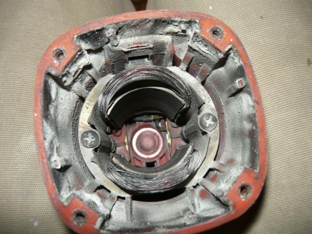

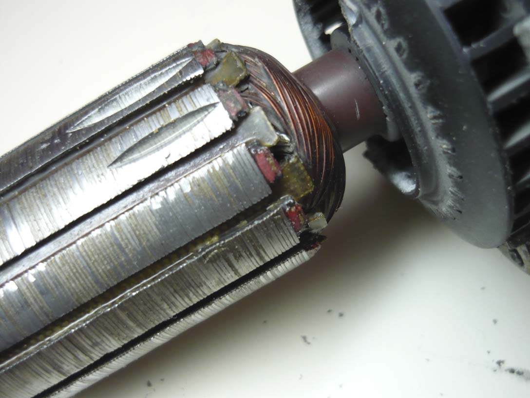

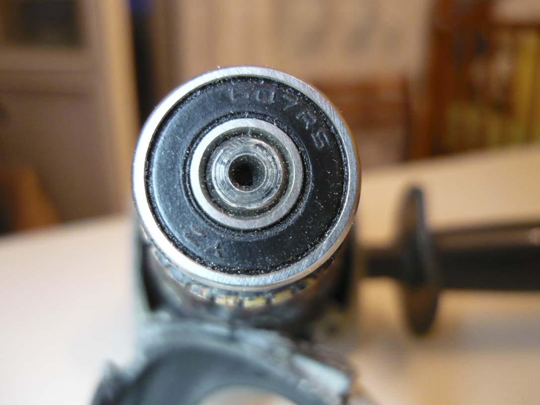

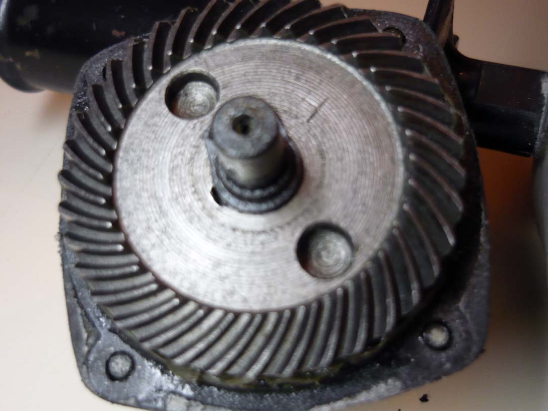

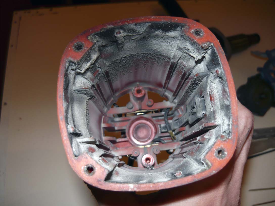

Доброго времени суток всем! На форуме о деккере не очень хорошие отзовы, а я меня в ларце имеется парочка их моделеи инструмента. Купил наконецто штативчик к фотику. Решил выложить внутренности Б/Д на всеобщий суд общественности. Начну с ушмки, а там и до перфа доберусь))
Freax
Freax
Регистрация: 24.11.2008
Ижевск
Сообщений: 503

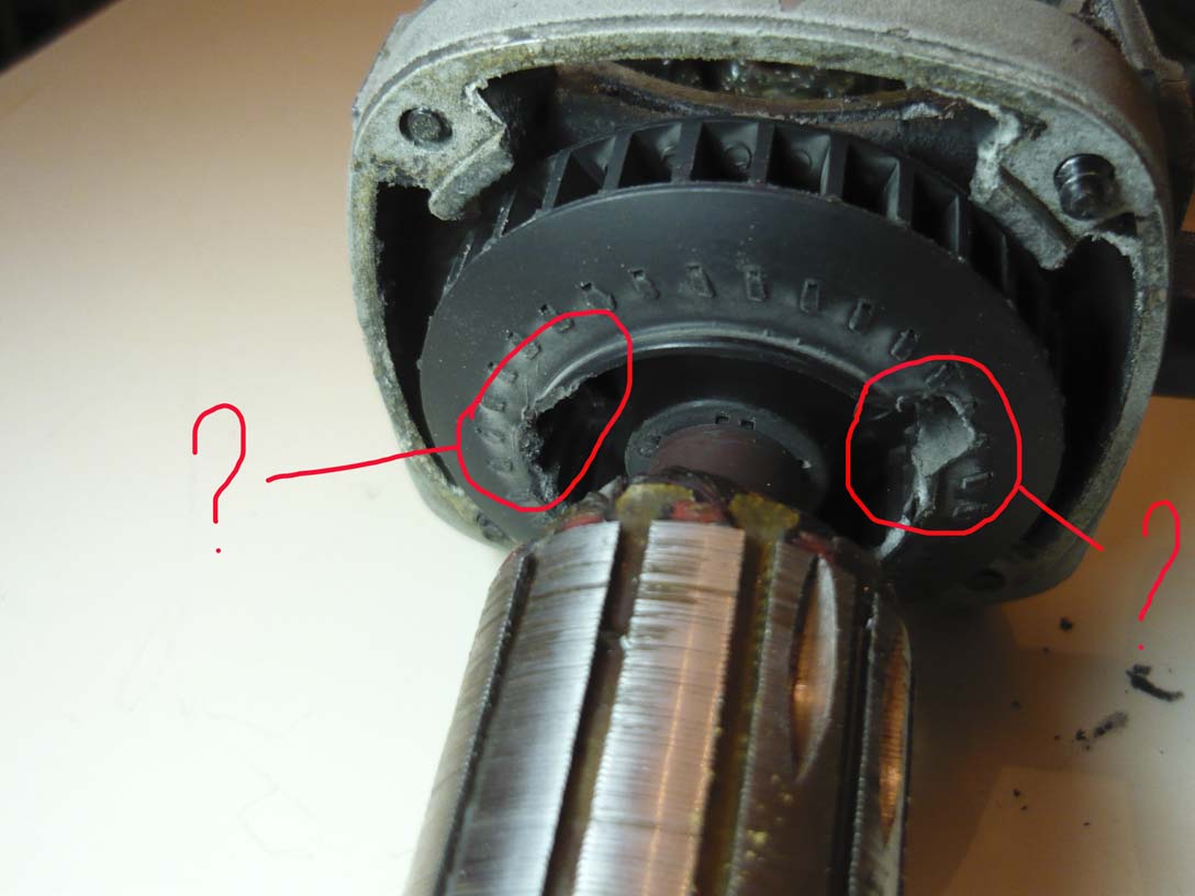

19.04.2009 в 10:23:17

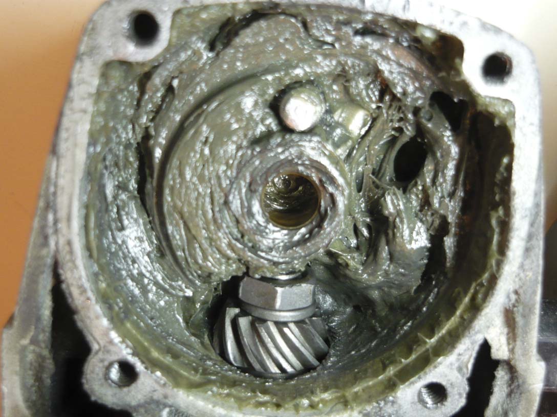

ротор и редуктор
Freax
Freax
Ижевск
Сообщений: 503

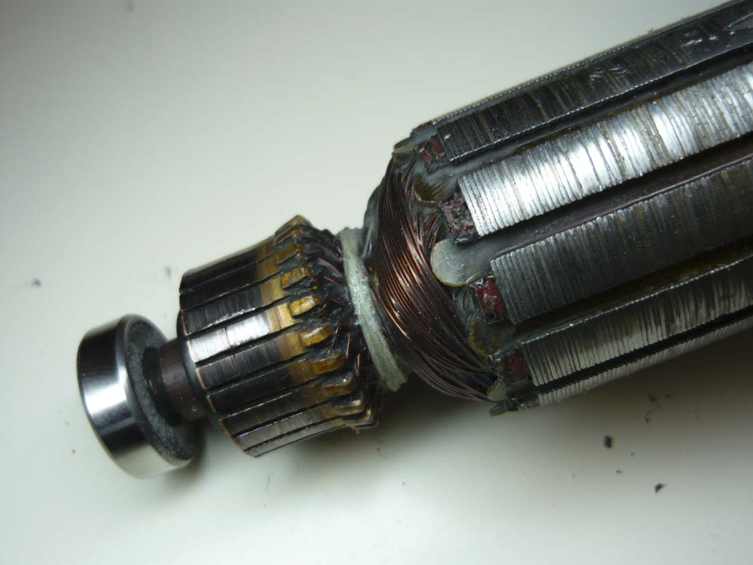

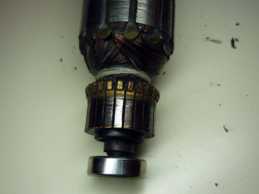

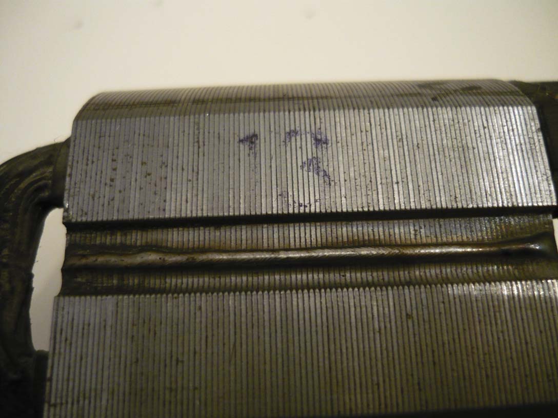

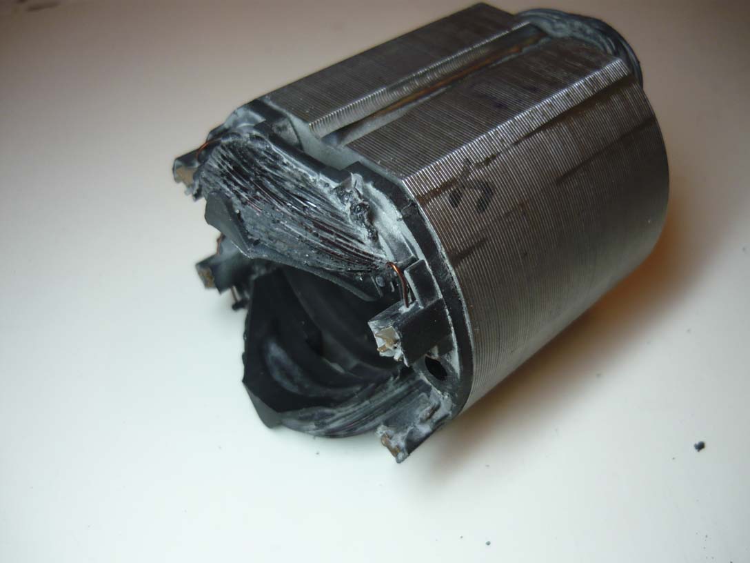

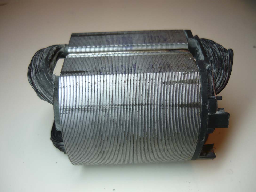

19.04.2009 в 10:24:56

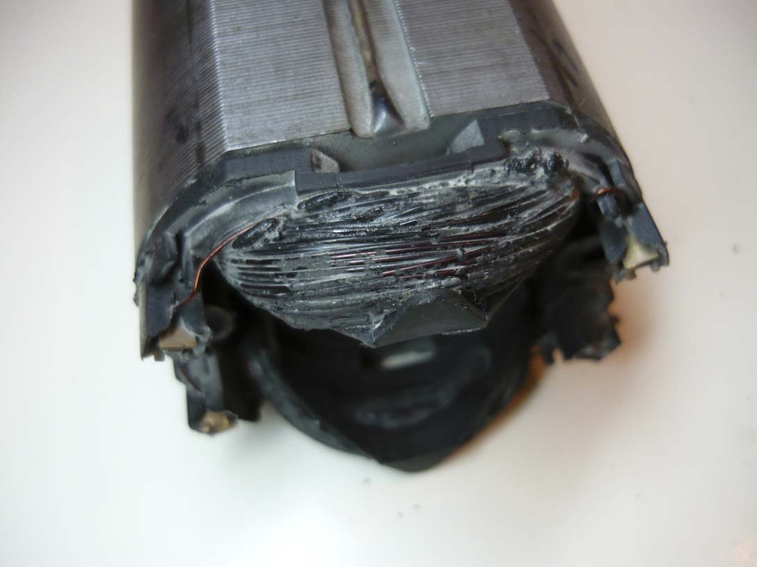

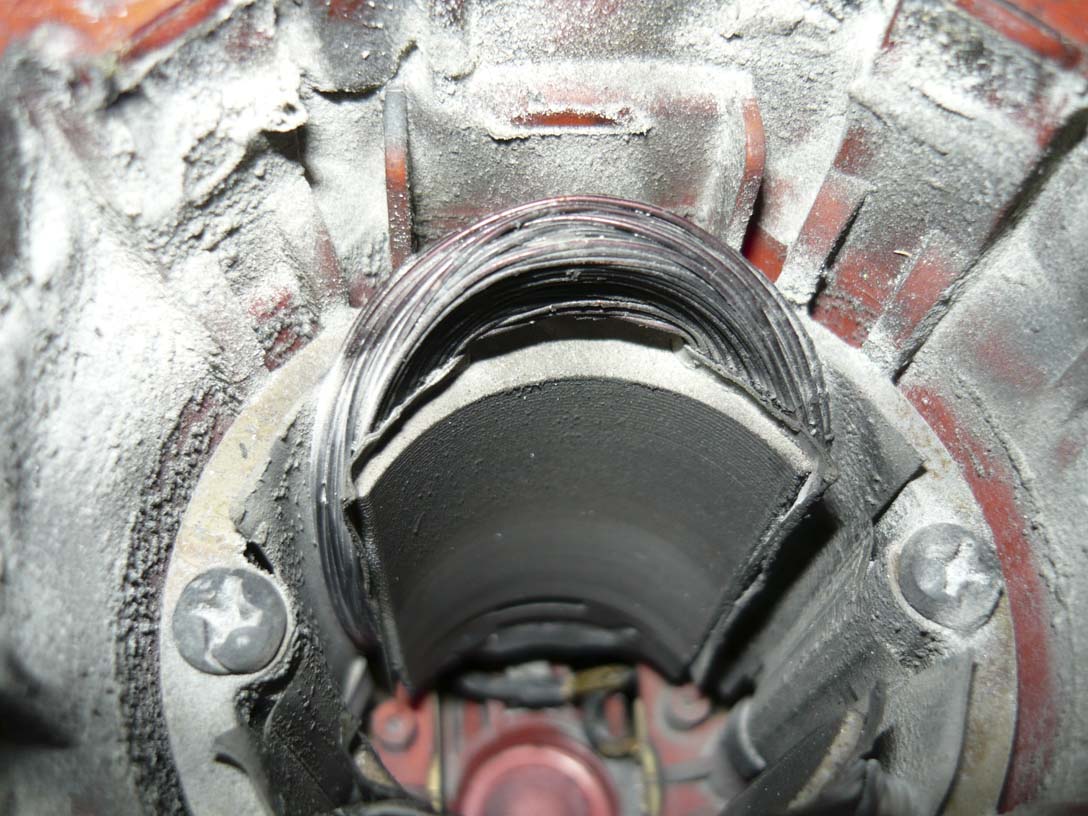

статор
Freax
Freax
Ижевск
Сообщений: 503

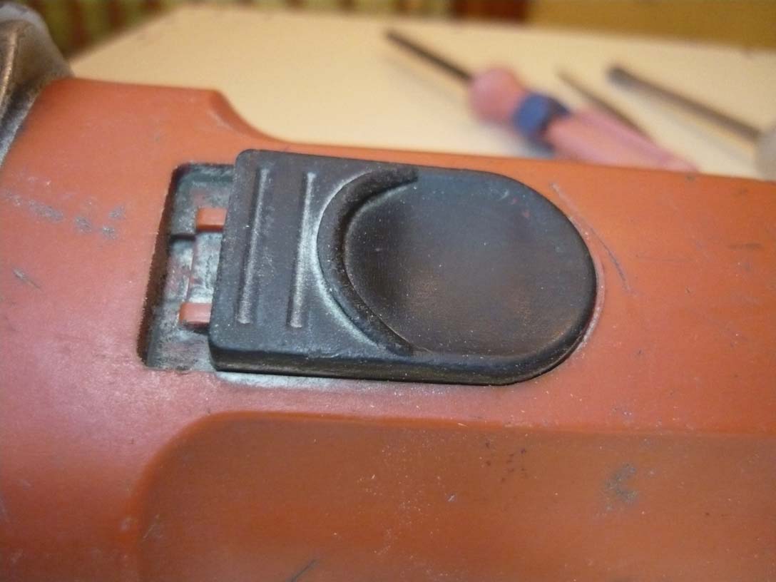

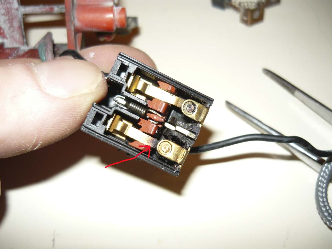

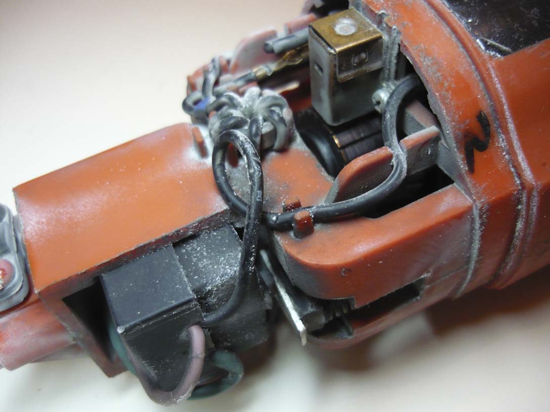

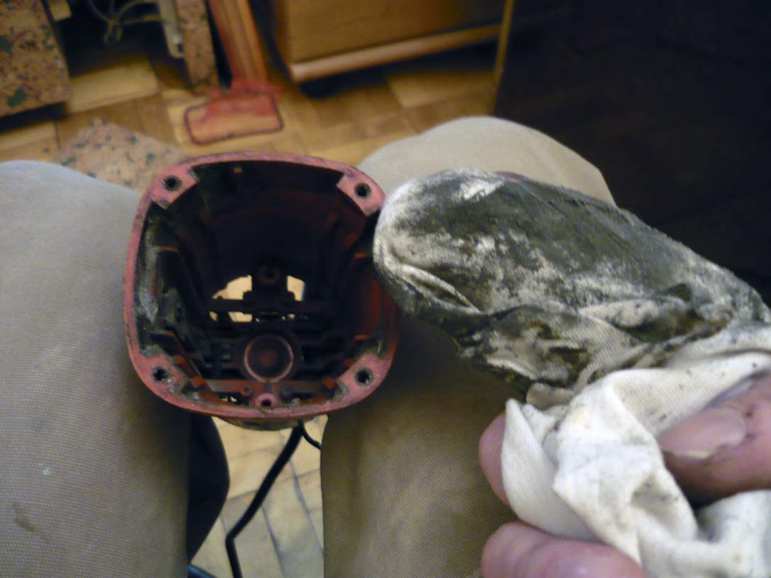

19.04.2009 в 10:26:47

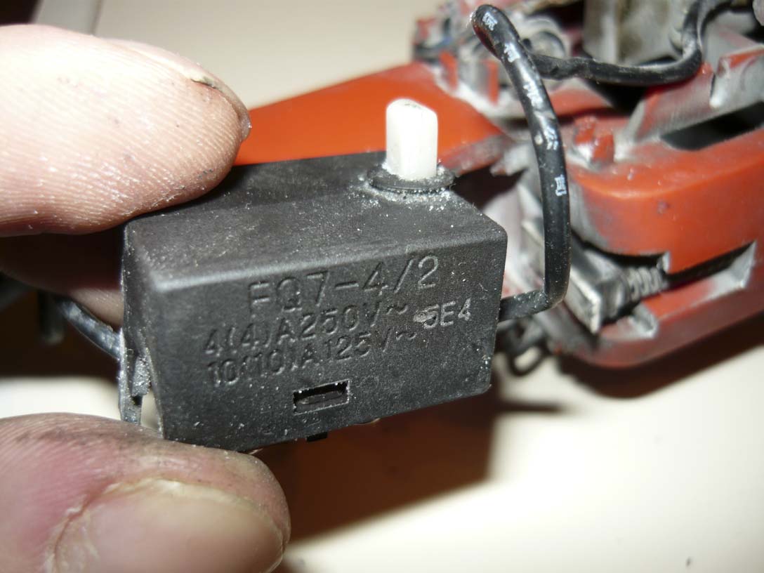

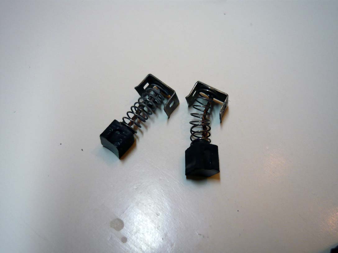

кнопка пуска, щетки, много много грязи:scare

19.04.2009 в 10:31:34
Мне она досталась как: "-*овно не жалко, забирай" ,
на рынке стоимость в раионе 1200 рублеи. Мои отзовы и камменты о ней, тут. Что скажете о внутренностях? Имеет этот деваис право быть на рос. рынке
как хотябы чисто домашняя модель? Или все же "втопку" ?

19.04.2009 в 15:34:58
Редуктор, по мне, нормальный, а вот двигатель какой - то неаккуратный, колхозный.

19.04.2009 в 16:44:19

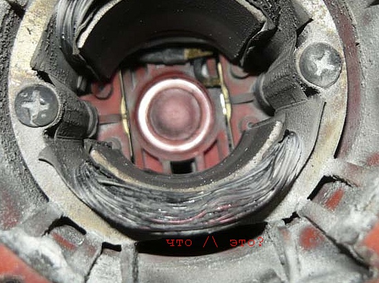

Статор исправен?

19.04.2009 в 18:08:39
n-p-n написал : Статор исправен?
сам в шоке был когда в сервисе сказали что не пашет только кнопка пуска!! помните тему: http://www.mastercity.ru/vforum/showpost.php?p=947732&postcount=1 когда разобрал впервые, увидев состояние статора, думал что именно он и сдох)) а нет, работает)) все работает, только греется сильно редуктор. На обмотке видны маленькие спаики, шарики, буддто бы плавилась, да и покрытие частично слетело.

19.04.2009 в 22:22:56
БОРОДАТЫЙ написал : Редуктор, по мне, нормальный, а вот двигатель какой - то неаккуратный, колхозный.
Китай, что с него взять. Помнится, разбирал еще итальянскую B&D KG-12 - у нее якорь был бронированный и даже сетевой кабель выполнен съемным.
