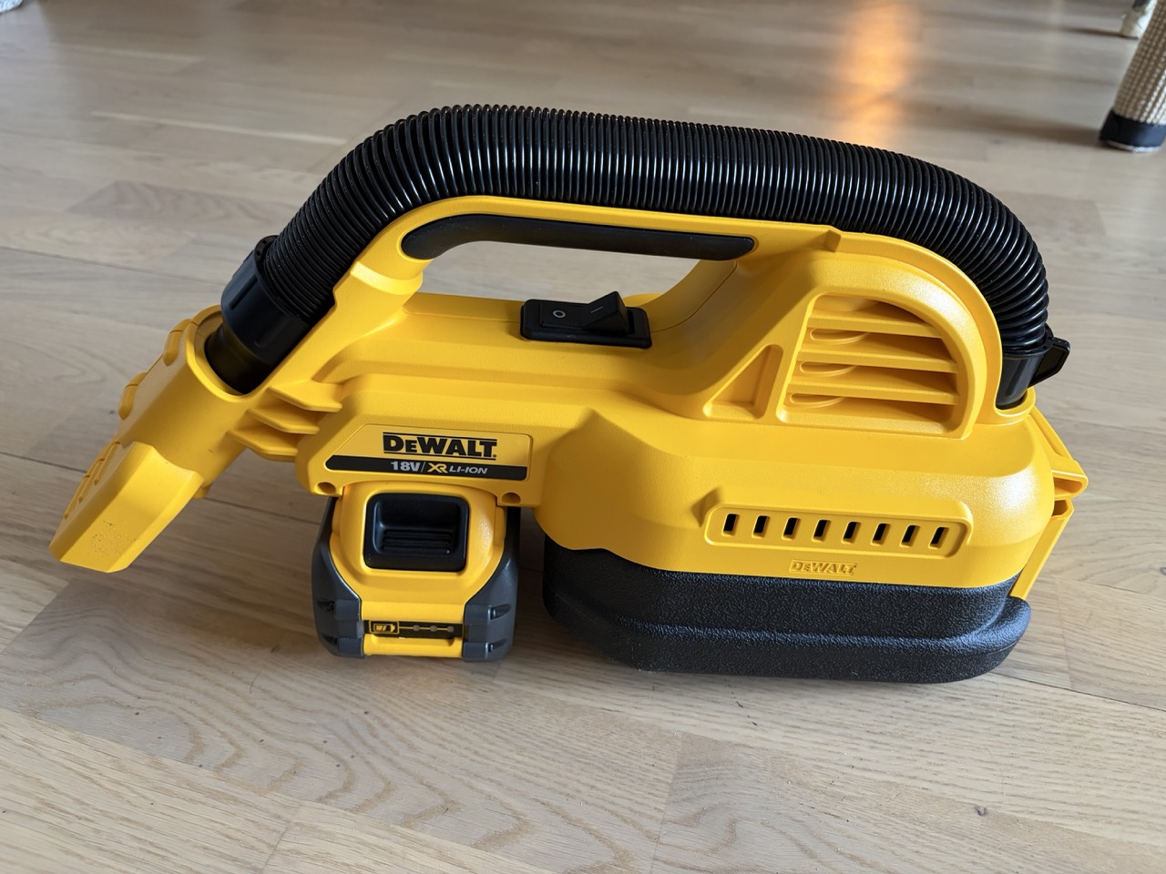

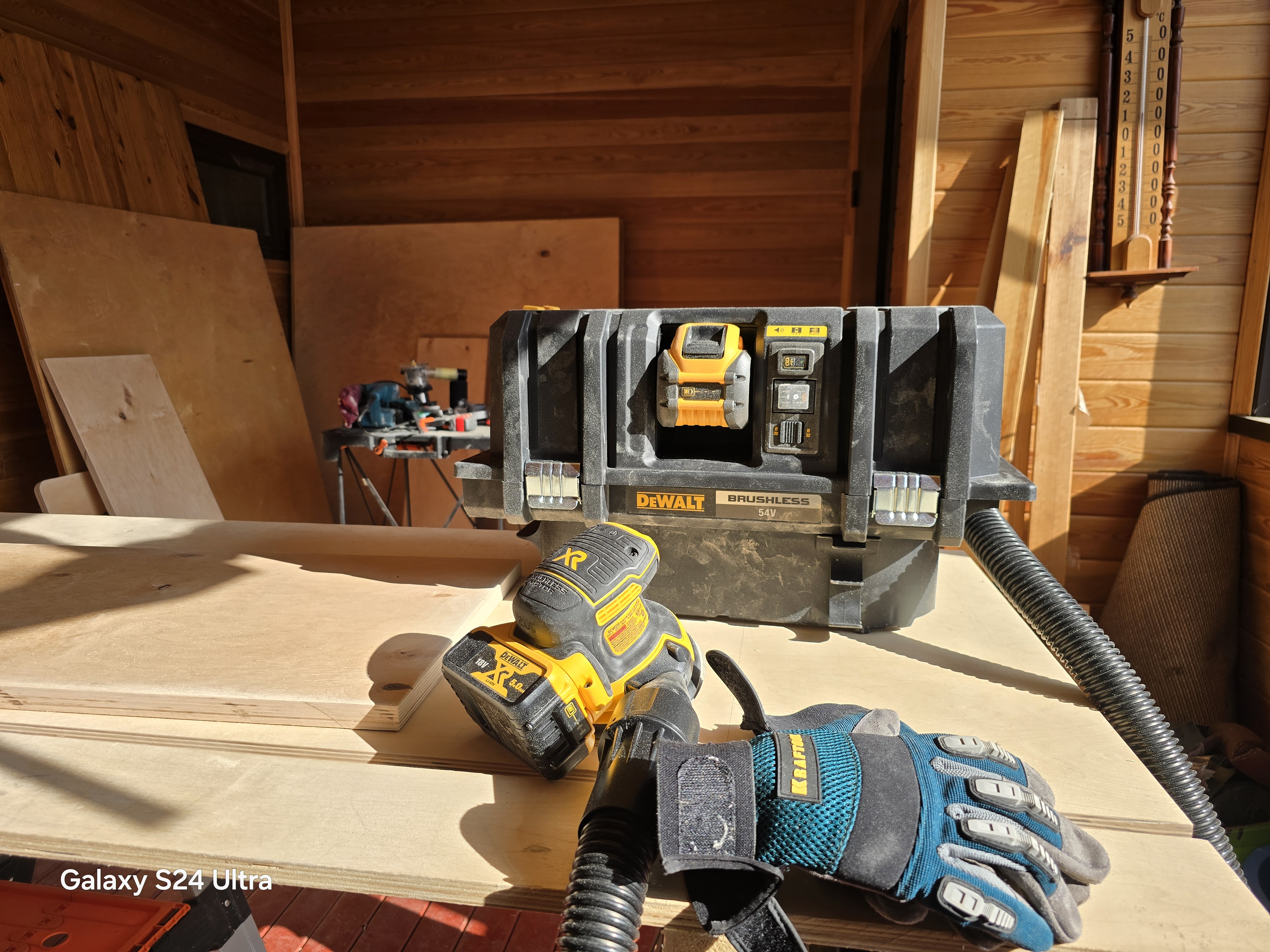

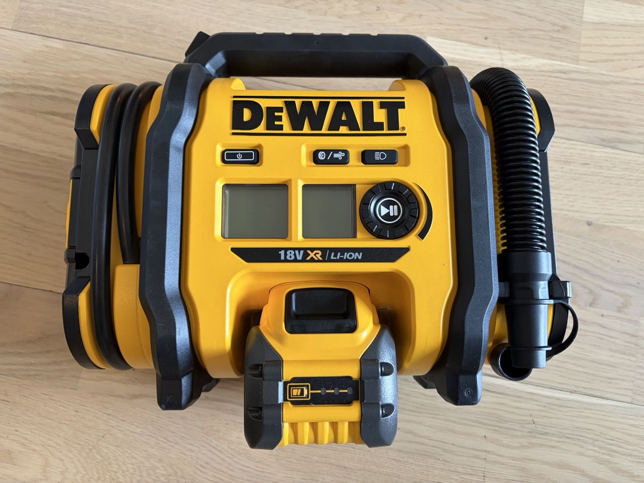

IMG_1592 — крупный размерIMG_1593 — крупный размерIMG_1600 — крупный размер501й влагу не может сосать, а в машине всегда куча всякого смешанного дермища в ногах, по этому я остановился на "кракозябе", да и формфактор у него интересный, вроде и сам может подсасывать, и шланг всегда под рукой. Но с ним ФлексВолт даже шестёрка руку отвешивает, т.к. хват широкий (из-за шланга), с девяткой бы он конкретно руку заламывал, да и в целом батарея торчит довольно сильно снизу и приходится его всё время под небольшим углом держать, по конструктиву, насколько я понимаю, он должен ползти вдоль поверхности, т.к. обычная 5ка не будет торчать из под него. Из под насоса тоже конкретно торчит, но там бы и 9ка нормально смотрелась, всё равно насос на любом ФлексВолте стоит и там вес уже не имеет значения. Ну и чтобы банка всегда заряжена в дороге была, взял ещё юсбишную зарядку, офигенно понравилась, прёт реально как танк, на выходе можно воткнуть и лампу, и паялово, нормально подтягивает 20 вольт и жарит только так. Правда пока не проверил на хороших проводах, на тех что были под руками заводится только под 9ю вольтами, как врубаешь 20, то сразу тухнет. Надеюсь они никакую защиту в провод не вставили, что только с ним будет 20ку выдавать.
ПыСы: Осталось дождаться пускач и гайковёрт, и комплект для тачки будет собран. Правда опробовать пускач негде, придётся зиму ждать... Кстати, а нафиг вообще 9ка, если 12я банка один в один и по весу, и по размеру, логичнее же тогда её брать.
