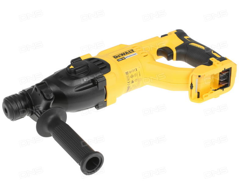

Pawell написал: А у девольтовских УШМ АКБ тоже болтаются как и шуруповёртов, например как у моего 796? Вот на перфораторе 133 плотно крепится.
Pawell, Болтается на шуруповетре потому, что нет резиновых компенсаторов (смотрите на рисунке черные цилиндрики)
На 406ой тоже не обнаружил. Предположу, что резинки ставят на перфы из-за высокого уровня вибрации при работе: что-бы акк ненароком не отвалился и не покалечил себя. А у УШМ и шуриков таких вибраций нет, и поэтому их не ставят. Если есть желание заморочиться - то можно прилепить на изоленту в тандеме с суперклеем кусок резины и акк не будет болтаться, но если производитель этого не делает, то значит есть на то основания.
