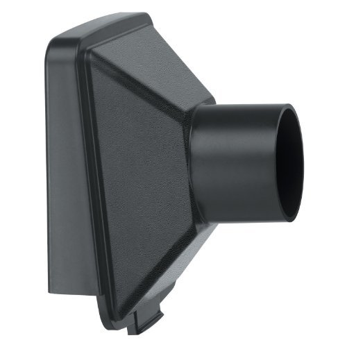

Добрый день ) Подскажите, на машинке DW443 как поворнуть в сторону пылеотвод? В инструкции написано что в любую сторону шагом по 30 градусов. А на деле- хрен там. Ломать не стал, думаю везти в сервис, пусть они попробуют. Или есть какой то секрет?
Так же интересен номер пылеотводящего короба для подключению к пылесосу, поскольку он в комплектации заявлен, на чертеже есть, а его нет. Попытка заказать его в сервисном центре тоже окончилась неудачей- спец по запчастям делал большие круглые глаза и говорил что нет номера этой детали. Рекомендовал по поводу поворотного пылеотвода и отводящего короба обратиться к Вам. Как бы разрешить эту ситуацию?

Пряморучко написал : Так же интересен номер пылеотводящего короба для подключению к пылесосу
Вот он (номер машинки там такой же, надеюсь номер пылеотвода тоже у нас действителен).
DEWALT DW4050 Vacuum Adapter

Пряморучко написал : номер пылеотводящего короба для подключению к пылесосу
Память подсказывает, что Вам надо это: 151448-00 (в прайсе Технопарка присутствует, 340р), но лучше покупать "с примеркой", т.к. этот адаптер от "старых" орбиталок DW
2 Homemaster
DW4050- это для ленточки (433), а не для орбиталки (443) :)

O_TER написал : DW4050- это для ленточки (433), а не для орбиталки (443)
А я и не сообразил что речь про орбиталку, сорри :(
