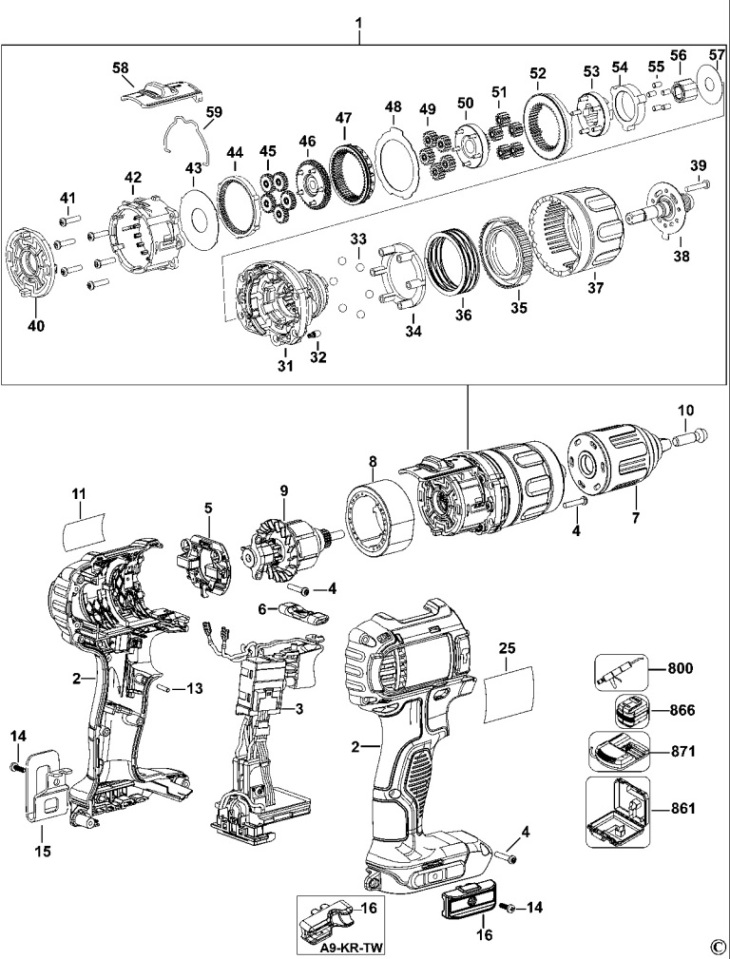

Что-то DW давно нет,как раз вопрос назрел по новинкам аккумуляторным: Дрель-шуруповёрт DCD780c2 имеет обслуживаемый двигатель?;страна производитель-Чехия или Поднебесная;банки в аккумуляторах аналогичны серии 10.8(Sanyo)?

VictOrK написал : Дрель-шуруповёрт DCD780c2 имеет обслуживаемый двигатель?;страна производитель-Чехия или Поднебесная;банки в аккумуляторах аналогичны серии 10.8(Sanyo)?
Почти он, только еще с ударом DCD785C2

Вадим,спасибо за ссылку на банки.Я не силён в "анатомии",но мотор вроде обслуживаемый.

VictOrK написал : Я не силён в "анатомии",но мотор вроде обслуживаемый.
Да обслуживаемый, но придется шурик разобрать

VictOrK написал : банки в аккумуляторах аналогичны серии 10.8(Sanyo)?
VictOrK написал : спасибо за ссылку на банки.Я не силён в "анатомии",
Судя по материалам по ссылке, в этих аккумуляторах применяются все те же SANYO типоразмера UR18650WX.
