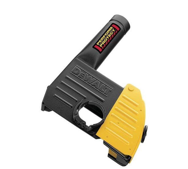

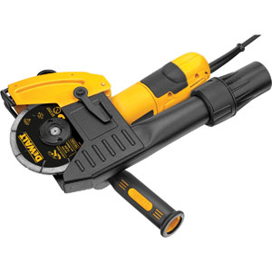

serg-radomir написал : Ну, личка - личкой, а приобрести-то где и как можно эту вещь? :). Думаю, не одного меня данный вопрос интересует.
Заказывайте через СЦ. Артикул: DWE46100 . Я не знал номера, так в СЦ меня не поняли и заказ не приняли. Есть ещё такой
под номером DWE46101, но, думаю, он выйдет по деньгам как половина цены брендового штрабореза. На Амазоне такой кожух стОит 218$.:a

Олень Делон написал : На Амазоне такой кожух стОит 218$.:a
Летом еще не было, хотел там такой отыскать. А в СЦ сколько за него запросили?
Олень Делон
Олень Делон
Регистрация: 30.03.2009
Калининград
Сообщений: 3569
30.10.2012 в 18:24:50
serg-radomir написал : А в СЦ сколько за него запросили?
Ещё не заказывал, нахожусь в раздумьях. Но, думаю, что последний не меньше, чем в 6500-7000 рубликов встанет мне.:o Хотел очень штраборез Спарки 302, но у нас их не продают, а заказывать этот девайс через интернет, так сервисной поддержки не будет, ввиду отсутствия СЦ Спарки как такового. Я так не привык. Есть восточная поговорка: "Лучше пустой стол, чем стол с пустой посудой".
