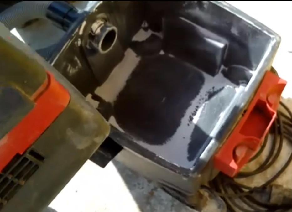

Ssshaman написал : В руках, чтобы пылеотвод работал более-менее адекватно, надо держать силовую часть пилы плотно к материалу.
Так плотнее уже некуда
Полное погружение с упиранием

alex_k Уже обсуждали это видео, там постоянно пила пляшет - так легче резать, но при этом, конечно сыпится пыль, заметьте пыль сильно сыпится именно в те моменты, когда пила отводится от блока.

Ssshaman Тогда почему в итоге в пылесосе пусто . ? Если пыль сыпится только когда пилу отводят от блока , В остальные моменты она же не сыпится .

alex_k Прям совсем пусто? Может что-то не так подключено, может там шторка какая-нибудь или ещё что?

Ssshaman В этом пылике нет шторок . Регулятор на максимуме Шланг на видео тоже сразу проверили . тянул нормально . Бак пустой . На скрине хорошо видно сколько в итоге с одного реза пыли .
Этим же пыликом , когда резали циркуляркой штробы в газобетоне, с пылеудалением проблем не возникало. Только успевали бак опрокидывать.

alex_k написал : Если пыль сыпится только когда пилу отводят от блока ,
Пыль сыпется достаточно постоянно . Сам принцип работы аллигатора не позволяет организовать эффективную систему пылеудаления. Тут КПД ,условно говоря процентов -40 . ИМХО

dokar написал : Пылик неправильного цвета
Ща начнется . Скажите еще шланг не той длины .....
Я думал , может где чистить нужно постоянно. , что пыль не забивалась . От газобетона на пилке сильный налет , убирается только свежим , потом только ножиком снять можно.
У циркулярки на входе в кожухе сетка стоит .
Вот ее отверткой нужно периодически чистить , особенно когда блок слегка сыроват.
Может и здесь такая же недокументированная особенность конструкции ?

dokar написал : Пыль сыпется достаточно постоянно . Сам принцип работы аллигатора не позволяет организовать эффективную систему пылеудаления. Тут КПД ,условно говоря процентов -40 . ИМХО
судя по видео - 10-15%. Для 40%-го отсасывания мощность пылесоса должна быть такая, чтобы пила сама присасывалась к блоку.:)

alex_k, дерево аллигатором пилили ?

бегрол Нет . У меня пила по керамике.
Хотя мысль дельная , В выходные вскрою шину. Посмотрю .
Через неделю пилить почти два поддона мелочевки на плиту и армопояс .
Хотелось чтобы пыли было поменьше
а так 3M маске в такую жару тоскливо. , а без маски вдвойне .
