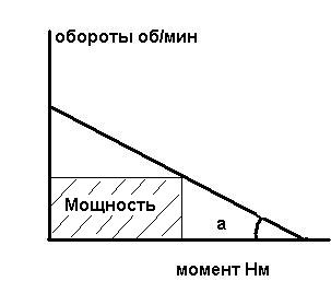

2S-Didi Все верно мощность рассчитывается как произведение момента и перемещения. Только в случае с двигателем определяющем будет механическая характеристика двигателя, и расчётная точка на этой характеристики. При приложении нагрузки на двигатель обороты будут снижаться а момент расти, эта линия (для двигателей постоянного тока это прямая) является механической характеристикой данного двигателя. Мощность вырабатывавшая двигателем это площадь прямоугольника который образует отношение вращения и соответствующего момента. Угол наклона ( а ) у разных двигателей разный и именно он определяет если позволите так выразится нагрузочную способность двигателя. У 36В этот угол меньше то есть на небольшое снижение частоты вращения приходится большее увеличение момента.
В каком именно месте механической характеристики снимаются показатели для данных идущих в каталог я к сожалению не знаю, возможно для частоты вращения это одна точка для момента другая а для мощности третья. К томуже сейчас изменились правила определения этих характеристик. и возможно 36 вольт было определено по новой методике а для остальных дрелей этого новых замеров не проводили. Я задам этот вопрос ответственным людям.

S-Didi написал : Вопрос - на основе каких законов физики сделан подобный расчёт?
Обсуждалось. В поиск.
S-Didi написал : Power Output: 750 watts
КПД эл.инструмента обычно не превышает 50%. Исходя из этого для получения на выходе 750Вт полезной мощности значение потреблямой мощности должно составить 1,5кВт при токе 41А, что само по себе невероятно. И это без учета падения напряжения под нагрузкой из-за наличия внутреннего сопротивления аккумуляторной батареи.
Например у модели DW907 заявлена выходная мощность 190Вт, хотя по паспорту максимальная потребляемая мощность примененного в ней эл.двигателя составляет всего 100Вт...:)

S-Didi написал : на основе каких законов физики сделан подобный расчёт?
просто у 36-вольтной модели померяли момент по-нормальному, а у 12 В он остался «бумажным» ;) Некоторые момент вообще с потолка берут. Например, прекрасная, тяговитая сетевая дрель AEG BE630 R/ST. Момент указан: 59 Н*м. При том, что обороты ХХ 950/мин (под нагрузкой указаны 520/мин), а мощность 630 Вт. 520*59=30680. Примерно, как у 12 В DW. Такая же фантастика :)
Да и мощность, как справедливо указал Kvost берётся порой с потолка... 750 Вт... Потребляемая, не иначе...

Gold_eggs написал : Вопрос действительно в РЕАЛЬНЫХ значениях старых моделей, вот здесь большое поле для сарказма.
До недавнего времени каждый производитель сам занимался измерением показателей технических характеристик публикуемых в каталоге. И вполне оправданным может быть то что каждый стремился преподнести свой продукт как наиболее интересны. Так появлялись различные жесткие и мягкие моменты. Дело не в том что писались не соответствующие данным инструментам показатели, а в том, что они были либо весьма специфичны, либо, не соответствовали друг другу. Как справедливо было здесь замемечено:
n-p-n написал : Например, прекрасная, тяговитая сетевая дрель AEG BE630 R/ST. Момент указан: 59 Н*м. При том, что обороты ХХ 950/мин (под нагрузкой указаны 520/мин), а мощность 630 Вт. 520*59=30680.
Совершенно очевидно, что момент указанный в каталоге, не соответствует данной частоте вращения. Но это не значит что данная дрель не развивает такого количества оборотов, просто при этом она имеет другой момент. И наоборот частота вращения возможно будет близка к нулю при величине момента в 59 Нм. Поэтому сейчас все каталожные характеристики измеряются независимыми агентствами. И эта процедура стандартизирована и независима от производителей, что не несомненно сделает конкуренцию более честной. Поэтому, многие производители электроинструментов, в том числе и DeWALT, прибегают к услугам именно этих агентств, избегая самостоятельных замеров.
