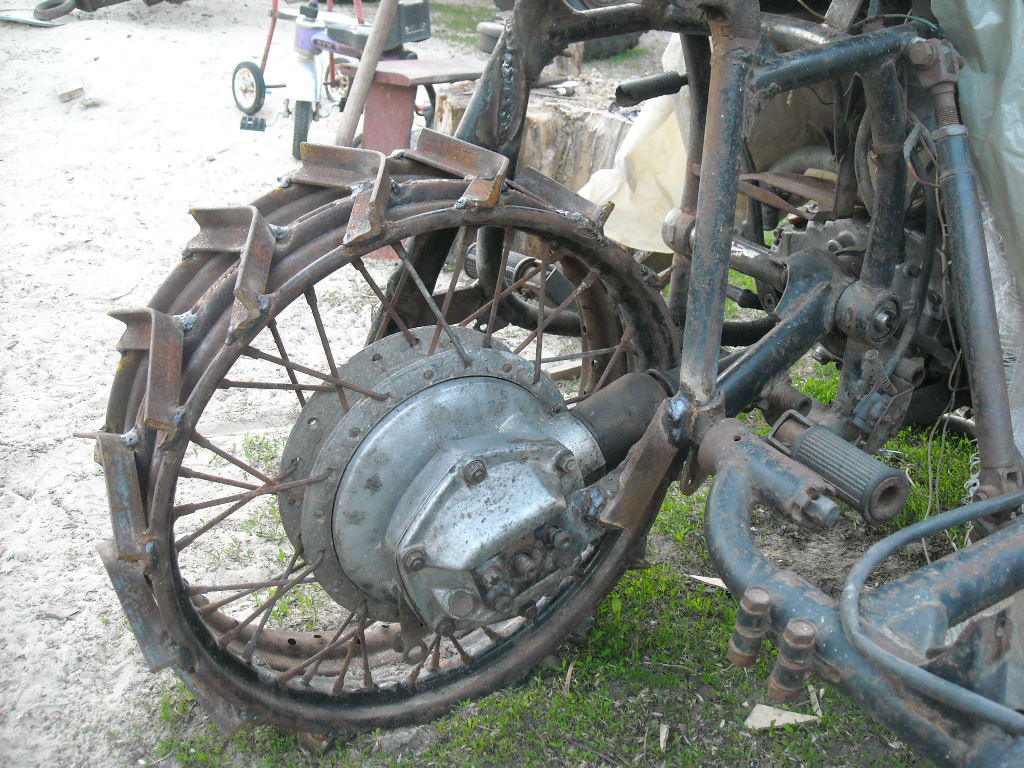

Возникла такая идея, переделать старий мотоцыкл с пользой.
xBarsx
xBarsx
Регистрация: 03.05.2009
Ахтырка
Сообщений: 7
03.05.2009 в 19:35:20
Возможно кто-то сталкивался с информацией по этому поводу, огромная просьба помочь. Возникает много вопросов: Хватит ли мошьности двигателя; как поставыть картофелесажалку вместо каляски; хватит ли одного ведушего колеса или делать обшюю ось для заднего колеса и колеса каляски. Если есть идеи по реализации задума просьба помочь.

хватит ли только модернизации в виде такого колеса или надо еше редуктор подключать? И как можно приспособить картофелесажалку и всё такое.

Спасиба valerich, но мне нужно на раму мотоцикла (а точнее на каляску) поцепить сажалку, окучиватель и так далее.

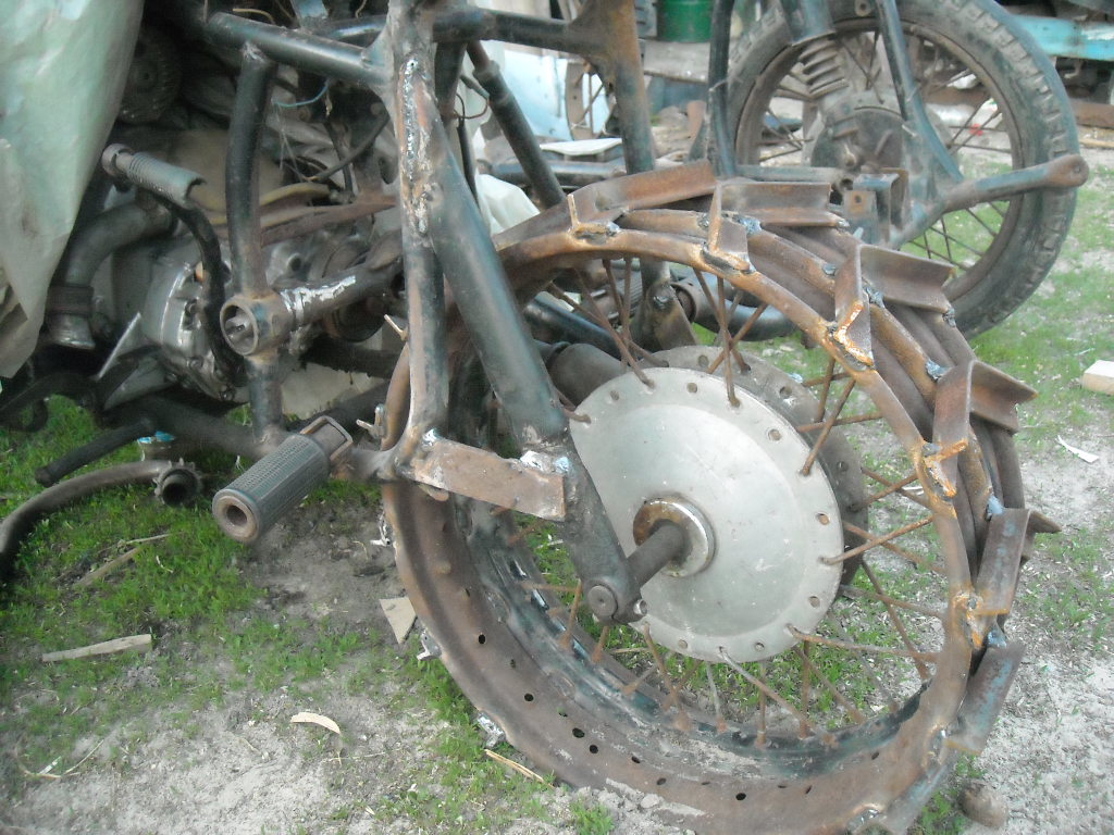

такой модернизации нехватит?

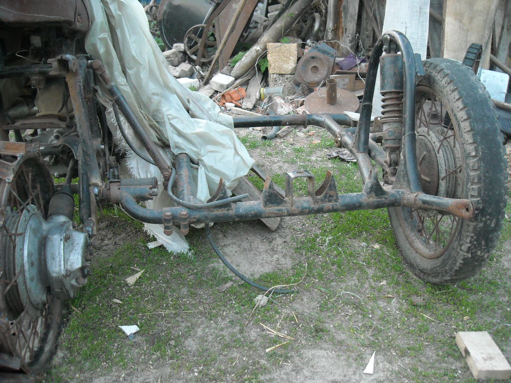

Отцепляй коляску : делай муравей; вместо заднего колеса став задний мост Москвич Жигули и ешё одну коробку передач тогда что то получится
В твоём варианте отличный вездеход по гололёду на огород не годится в право таскать будет Скорость болшая А охлаждение двигателя Посмотри на форуме МИНИТРАКТОР

Бысто будет ехать, даже на 1 передаче.

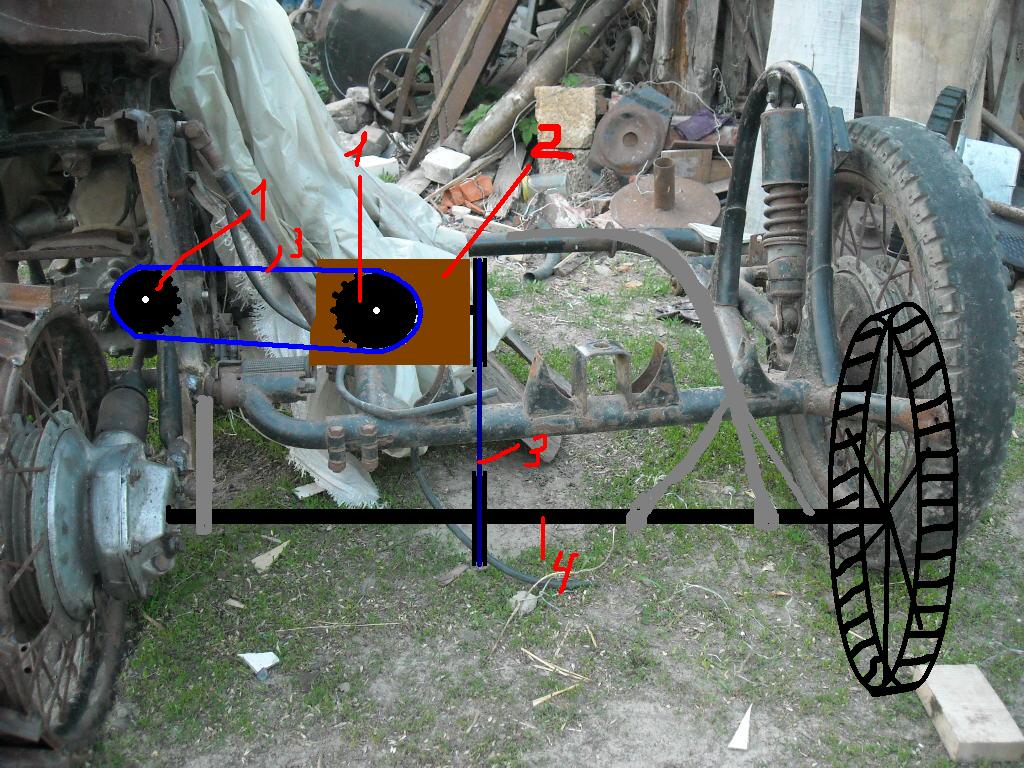

А что если сделать для заднего колеса и колеса коляски обшюю ось, и через редуктор пустить цепную передачю вместо кардана. Только сделать чтоб колесо коляски на поворот било независимым.

Вот приметивный вариант через редуктор.
  1. Звёздочка
  2. Редуктор
  3. Цепь
  4. Ось на которой приспособление для разблокировки коляски для поворотов.
