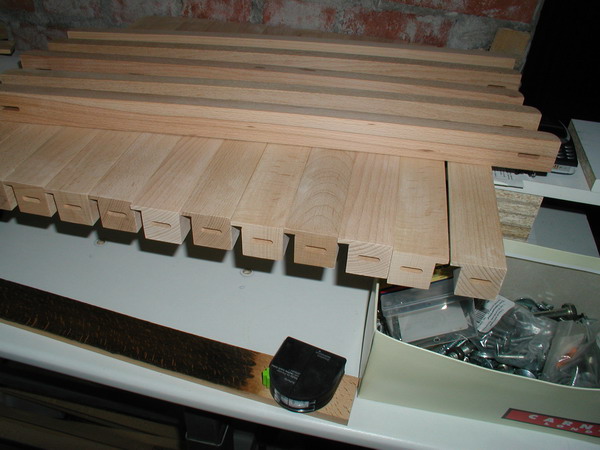

На первом 5 мм, на втором 10 мм(приблизительно). Важно - переключать при включенном инструменте, иначе просто не изменится амплитуда. Делалось с запасом для длинных заготовок, где ряд пазов на отрезке , напр. 2-2,5 м, и погрешность может накопиться. При склейке таких деталей прочность определяется посадкой по толщине шканта, а одного фиксирующего, от продольного смещения заготовок, бывает вполне достаточно. Фрезу закручивайте без особых усилий. Спасибо за ответ!

20.04.2006 в 14:54:32
Ну вот такие детальки. Чтоб наглядно было. Переключал режим в выключеном положении. Всё меняется!

20.04.2006 в 15:08:32
Iroko написал : Ну вот такие детальки. Чтоб наглядно было. Переключал режим в выключеном положении. Всё меняется!
Переключение может происходить не всегда. Со вторым упором все должно быть удобно, поскольку заготовки одинаковые и требуется минимум настроек. Именно для рамных конструкций ДОМИНО незаменим! Ламели выходят за стык, а цилиндрический шкант не дает жесткости от проворота! Это и была причина появления такой формы шканта, а уж потом стали думать как сделать такой паз. Чертовски приятно, что система уже рабоатет на практике.
