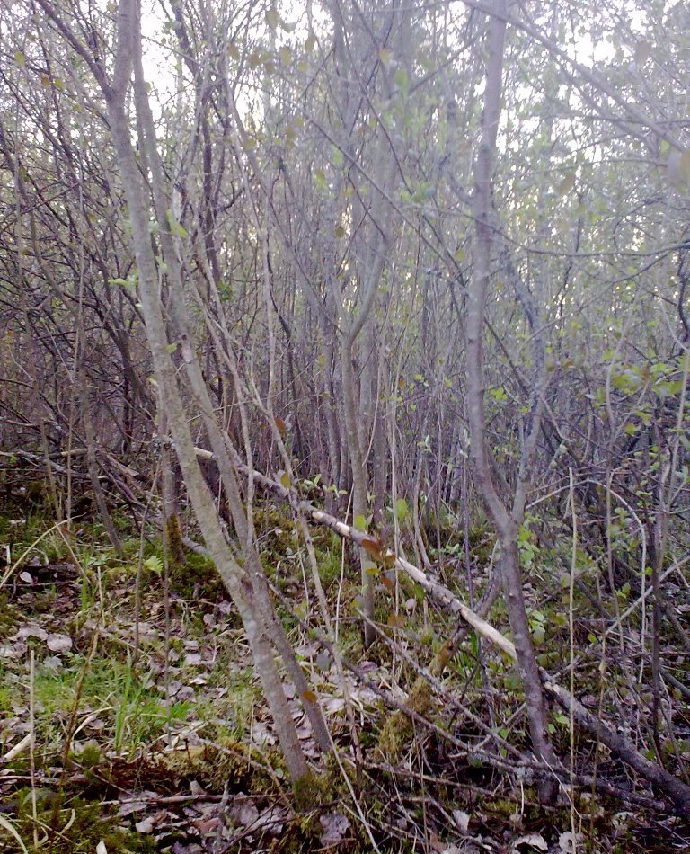

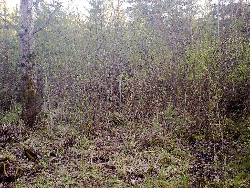

Уважаемые специалисты, подскажите:
каким инструментом срезать гектар густого кустарника с участка?

тут корчевать надо, это уже к лесникам

Кто такие лесники? И каким инструментом они корчуют? )
Корневую систему можно и не удалять.
10 соток я уже очистил - топориком, но это как то непроизводительно. Стовлы кустов тонкие и гибкие - пружинят под ударами, потому перерубаются не с первого раза.

himch Ну тогда остается только бензопила. Лучше та, у которой шина параллельна земле. У меня была похожая проблема, только участок не га, а 6 соток. Бензопилы вначале не было, в был генератор. Взял пилу-паркетку, прикрутил на дрын, зажал кнопку и щиток и ею косил. Скосил где-то 2 сотки и крякнул двигатель на генераторе. Пришлось купить бензопилу и свалить остальное.

Кусторез (триммер) предназначен для подстригания куста, а не его уничтожения. Он хорошо валит диском бурьян, толстые стебли сорняков. Это фактически та же коса, только вместо гибкого вала(тросика) обычный вал, и вместо лески 2,3 или 4 зубый диск. У меня есть CastleGarden XB 25 http://dacha.gorbushka.ru/dachnoe-sadovoe-oborudovanie_castelgarden_xb-25.html Я им пытался - но он просто начинает пилить диском, который тут же садится и тупится. Да и боюсь центробежное сцепление не долго перенесет такие издевательства. Поэтому лучше бензопилой

Посмотри мои фото,диск кустарник берет легко,только для Ваших обьемов мотокоса нужна от 1.8 лош и выше.Советую Oleo-Mac Sparta 37 или 42 .У меня 25 -1лош,но кусты диам до 3 см брала уверенно.Диск специально для кустарника.
