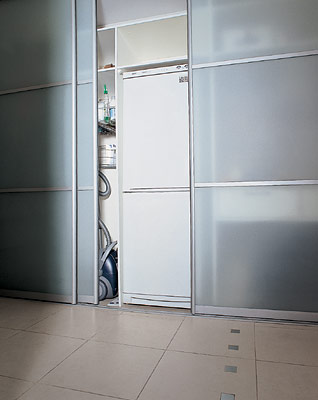

Есть в наличии холодильник Вестфрост и место для него только в коридоре. Хочу в коридоре (2,7м. длина) сделать встроенный зеркальный шкаф по одной стороне и в нем разместь холодильник, отсек оставить 1м. Дверцы закрыты - красота! Так делают или холодильник перегреется? Документов под рукой нет, чтоб обратиться к производителю холодильников с вопросом. Какие есть мнения?

Ольга Е., да по всякому делают. Сами же видели - бывают встроенные хол-ки. Но и для них есть требования по монтажу - предусматривающие зазоры для охлаждения.
Вы для ясности напишите - что за модель Вестфроста, сколько сантиметров будет между ним и стенами (с боков и сзади) и "потолком"... Бывает, что важно и "передок" не закрывать; если не ошибаюсь, как раз некоторые модели Вестфроста охлаждаются с притоком воздуха со стороны "лица" (и этот приток, понятно, затруднять ни к чему). Есть еще вопрос - Вам понравится открывать и закрывать двери "в двойном кол-ве" (шкафа и самого холодильника)? Или традиционные способы размещения по каким-то причинам невозможны?

И совсем не ерунда. Минимально 5 см по бокам, 15 см сверху, ну и дверцы шкафа не впритык к холодильнику. Впрочем, Вестфростовские дверные ручки и так прилично выпирают. Неудобство двойного открывания ради кастрюльки с супом компенсируется полной невидимостью холодильника.

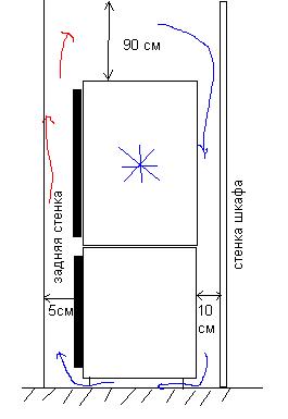

Почему ерунда. Мы именно так и ставим сейчас холодильник. Пока правда двери не заказали еще от шкафа. Но если оставить по 5см по бокам, и не вешать полок сверху, то все будет ок. Тем более у Вас еще и сбоку какое-никакое пространство будет.Не знаю, можно ли тут на другой форум ссылаться http://forum.ivd.ru/index.php?showtopic=35322&hl=
"Про теплообмен понимаю все таким образом (если ошибаюсь, то поправьте).
Холодный воздух захватывается со сторон холодильника, но в первую очередь снизу. Затем проходя за задней стенкой холодильника через теплообменник компрессора нагревается, охлаждая его, расширяется и поднимается вверх. Там остывает и опускается и так далее"

Татьянка написал : Про теплообмен понимаю все таким образом (если ошибаюсь, то поправьте).
Поняли то Вы все правильно. Только нагревается он принудительно т.е. быстро, а остывает сам по себе т.е. медлено. Закройте окошко в комнате и включите колорифер - комната же нагреется т.к. не притока холодного воздуха.
Даже для встроенных холодильников все полки в шкафу над холодильником в глубину не до стены, а только до короба вентиляции который выходит за крышку шкафа для отвода теплого воздуха. Ну или примерно так.
