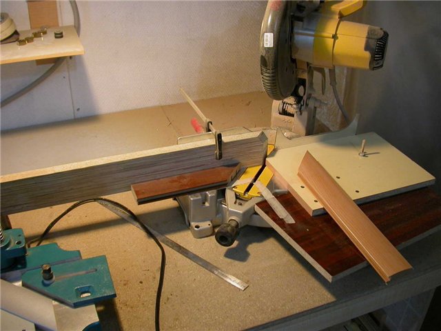

Я собираюсь делать фасады в алюминиевом профиле, объёмы небольшие, изучая форум, кто и как делает и чем пилит, пришел к выводу, что в этом деле нужна точная настройка торцовки с помощью самодельных приспособлений. Сам думал брать Symmetric 70, но может не стоит переплачивать, купить корвет и сделать приспособу? Вопрос к владельцам Symmetric 70: получится ли пилить в размер с углом 45 без всяких доп. приспособлений. Теперь вопрос тот же к тем кто сам доработал дешевую торцовку для изготовления фасадов:получится ли пилить в размер с углом 45. Заранее спасибо.

А почему же не получится? конечно получится - оно для этого и предназначено. И Симметрик для этого дела - как из пушки по воробьям. А доработку для 45 градусов и доработкой-то называть слишком громко - элементарнейшая оснастка
(фотография с форума мебельщиков)

Eddy21 написал : А доработку для 45 градусов и доработкой-то называть слишком громко - элементарнейшая оснастка
так можно делать , когда пила дурит с углами и настраивать доли градуса, тяжело или настройки уходят.
А с помощью двух упоров под 90 град проблема снимается.
Главное потом заговки не перепутать, если длина одинаковая.

направляющая нужна только одна - перпендикулярная штатному упору пилы. Угол 45 градусов между диском и штатным упором (соответственно, и с дополнительным перпендикулярным упором) выставляется раз и навсегда с помощью транспортира, циркуля, шаблона (в общем, как угодно). А дальше - только заготовки подносить с двух сторон.
alex_k написал : так можно делать , когда пила дурит с углами и настраивать доли градуса, тяжело или настройки уходят
так речь и идет о дешевой торцовке. Хотя, оно и с дорогой не лишне - чтоб лишний раз стол не крутить

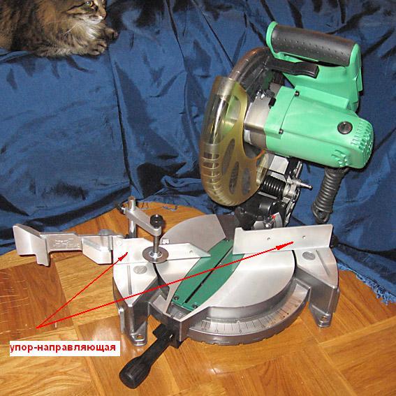

Eddy21 написал : Угол 45 градусов между диском и штатным упором
Скажите, ведь этот угол 100% не 45, он или чуть больше или меньше(заводская установка), есть ли на дешевых торцовках возможность точно подогнать этот угол? Тогда доп. упор поставить не проблема.

LogA написал : есть ли на дешевых торцовках возможность точно подогнать этот угол?
даже на самой дешевой торцовке есть возможность чуть-чуть подрегулировать штатный упор (чаще всего, это проще, чем регулировать положение головы пилы) вот этот:
