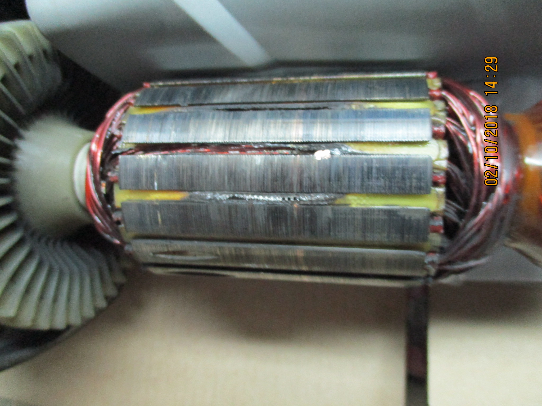

Serg написал: мастер открыл, а там вот такое:
Дак, оно во всех этих УШМках такое. Поскольку точно модель упомянута не была, попробую с трех раз угадать. Речь идет об УШМ-22/230 (наиболее вероятно), УШМ-230/2100..2500Т или УШМ-230/2200М1. Через мои руки прошло их не одна и не десять, а десятков так с двадцать. Попадались (редко) экземпляры этих моделей, в которых якорь не терелся бы о статор. Но никогда не попадались такие, где статор бы не болтался в корпусе УШМ, как, пардон, го-но в проруби. Поэтому я уверен, что то, что на этих фото - результат именно этой "конструктивной особенности". Разве не видно? Представьте, сколько выделяется тепла в месте контакта. И в этом случае якорь со статором одновременно - легко. Вопрос: виновен ли в этом случае пользователь? Зависит от сервиса, куда он обратился. Иногда сервисникам гораздо проще свалить всю вину на покупателя, чем бодаться с заводом ради чужого инструмента. И формально к ним не придерёшся. Вот в качестве доказательства, свежак:
Эта УШМ продана пару недель назад. Правда здесь статор уцелел. А вот как выглядит статор при именно перегрузке:
Разница в цвете обмоток на лицо. P.S. Сервис, проводивший диагностику обязан выдать владельцу акт тех. диагностики с указанием всех неисправностей. И владелец вовсе не должен платить за это 400 руб. За это должен сервису заплатить завод-изготовитель.

Freddie написал: Попадались (редко) экземпляры этих моделей, в которых якорь не терелся бы о статор.
Мгновенный выход из строя при первом включении в магазине.

Freddie написал: Дак, оно во всех этих УШМках такое. . . Попадались (редко) экземпляры этих моделей, в которых якорь не терелся бы о статор
Уточните. Утверждаете, что якорь практически во всех новых болгарках ИС трётся о статор? Или что-то другое?
Freddie написал: Сервис, проводивший диагностику обязан выдать владельцу акт тех. диагностики с указанием всех неисправностей. И владелец вовсе не должен платить за это 400 руб. За это должен сервису заплатить завод-изготовитель.
Если сервис признаёт ремонт гарантийным, то владелец инструмента не платит за диагностику. Если сервис признаёт ремонт не гарантийным, то владелец инструмента платит за диагностику.
Freddie написал: якорь со статором одновременно - легко. Вопрос: виновен ли в этом случае пользователь? Зависит от сервиса, куда он обратился. Иногда сервисникам гораздо проще свалить всю вину на покупателя, чем бодаться с заводом ради чужого инструмента. И формально к ним не придерёшся.
У сервиса есть чёткие письменные инструкции, что считать гарантией, а что - нет. И если сервис в чём-то сомневается, то он консультируется с производителем. Если вы знаете сервис-центры которые за свой счёт чинят сгоревшие одновременно ротор+статор, то огласите адреса этих СЦ. Сразу уточняю, Хилти не берём в расчёт. Производитель не оплатит СЦ ремонт сгоревших одновременно ротора+статора.
Freddie написал: Правда здесь статор уцелел.
То что вы пишите (горит всё одновременно) не стыкуется с вашими же фотографиями (сгорело что-то одно).

"Попадались (редко) экземпляры этих моделей, в которых якорь не терся бы о статор. Но никогда не попадались такие, где статор бы не болтался в корпусе УШМ, как, пардон, го-но в проруби. Поэтому я уверен, что то, что на этих фото - результат именно этой "конструктивной особенности". Разве не видно?" А я думаю, откуда эти поперечные следы трения на моем на роторе?

ADM05 написал: Утверждаете, что якорь практически во всех новых болгарках ИС трётся о статор? Или что-то другое?
Не во всех. Но в перечисленных мною моделях это встречается очень часто.
ADM05 написал: Если сервис признаёт ремонт не гарантийным, то владелец инструмента платит за диагностику.
В случае с Интерсколом это не так. Об этом есть отдельный пункт в договорах авторизации. Более того, там написано - "исполнитель (это С.Ц.) не имеет права требовать с потребителя оплату за диагностику". Вы просто не в курсе.
ADM05 написал: То что вы пишите (горит всё одновременно) не стыкуется с вашими же фотографиями (сгорело что-то одно)
Внимательнее читайте, пожалуйста. Где я написал, что "горит всё одновременно". Я написал, о том, что есть большая вероятность одновременного выхода из строя якоря и статора. Ввиду "конструктивных особенностей". А здесь кому как повезёт. В случае с моими фото - статор не успел выйти из строя, поэтому всё здесь стыкуется.
