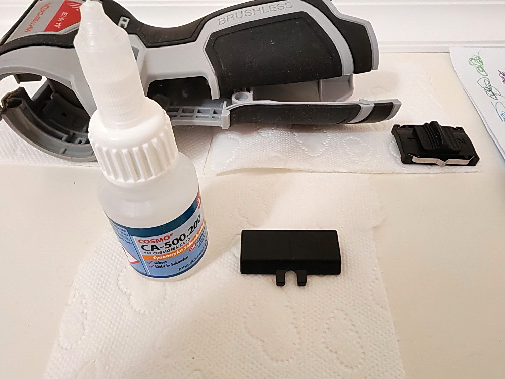

У меня этот клей есть и я им достаточно поклеил, что бы оценить его возможности- хорошо клеит резину к металлу, а вот пластик фиговенько. Ладно, заклею как и думал с самого начала, приклею этим клеем отвалившийся кусок для правильной фиксации, а потом прикручу маленьким шурупчиком. Не очень эстетично, зато надежно.

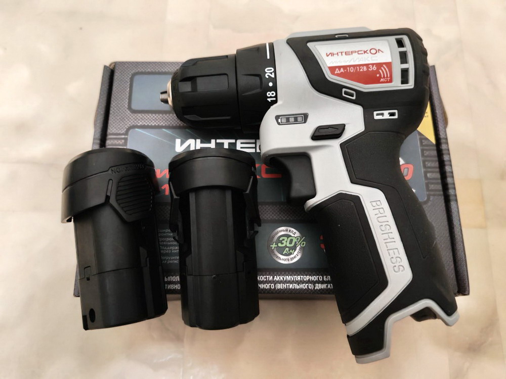

Приклеил. Причем, пластик растворился, что подразумевает хорошую склейку. Пока решил не вкручивать шурупчик. Помыл половинки корпуса щеткой с мылом под краном, почистил кишочки, поставил новый (около 600 рэ. это не кусочек пластика) металлический патрон со щелчком, который шел не россыпью, а запаянный в блистер. Биение патрона отсутствует от слова совсем, сверло крутится как влитое. В общем, 45- ягодка опять ))12

А я те объясню. Вместо того, что бы покупать кусочек пластмассы за 600 рэ., или городить огород из того что было его же, я купил за 2,6 крублей (а на несколько дней позже можно было на 250 р меньше) в коробочном варианте с двумя 1,5 Ач акками и зарядкой. А за 3,6 кр можно было с двумя 2 Ач акками и в кейсе. А этот, старый, просто решил восстановить из интересу, купив вышеуказанный патрон (родной стал клинить) и заклеив переключатель. А можно было плюнуть. Но новый полнокомплектный за цену 4 кусочков пластика оказался предпочтительней плевания.3
