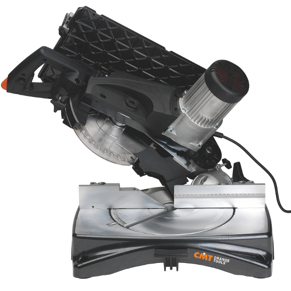

Уважаемый Serg, я являюсь владельцем комбинированной торцовки Интерскол ПТК-305/1600 (покупал давно, ещё в 2011). Сейчас возникла необходимость в регулировки точных углов на 90 градусов (недавно обнаружил, что рез на 90 гр далек от идеального) к сожалению инструкция утеряна, а интуитивно не могу понять как это делается. Могли бы Вы дать ссылку на инструкцию в электронном виде (если инструкции в электронном виде нет, очень надеюсь на Вашу на помощь в виде пары слов о том "что крутить и куда смотреть")
Заранее благодарю

yuriy000, в этой паузе Вы легко сможете найти в сети мануал на NTF 305/1600ST.

rem273, огромное спасибо за подсказку, на NTF 305/1600ST сразу нашелся мануал на 5-ти языках, но русского к сожалению среди них нет. не поможете ссылкой на русскоязычный вариант, если он существует?
