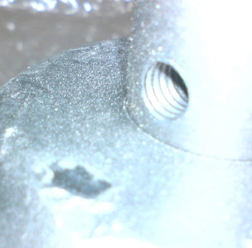

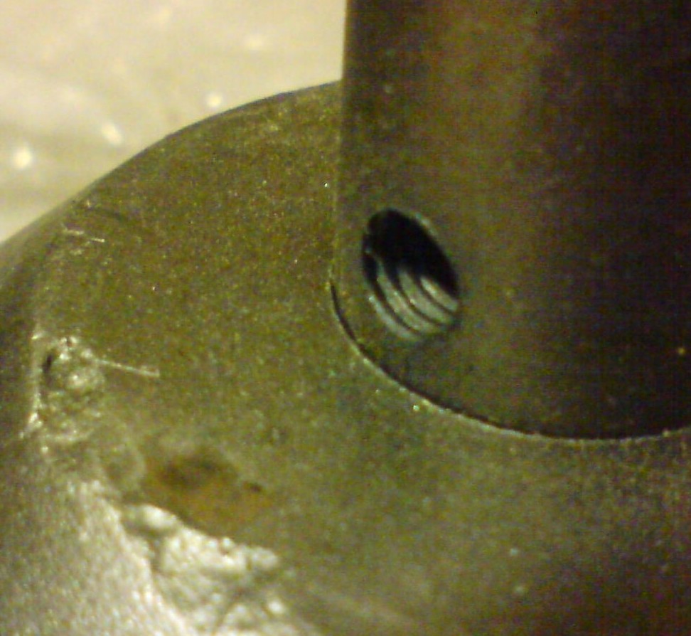

Serg написал : Фото есть?
Напомню, это корона ИС 80мм, насаженная на хвост ИС СДС-макс. После четырёх подрозетников корона насадилась на конус так глубоко, что выдавила из отверстия болт, фиксирующий центрующее сверло. Болт был выдавлен с потерей резьбы. Резьба в хвостовике оказалась прочнее. На коронке можно рассмотреть наклёп от головки болта.

cineman написал : Напомню, это корона ИС 80мм, насаженная на хвост ИС СДС-макс. После четырёх подрозетников корона насадилась на конус так глубоко, что выдавила из отверстия болт, фиксирующий центрующее сверло. Болт был выдавлен с потерей резьбы.
На металле следы деформации есть? Если конус так вдавился - то обязательно будет деформация металла коронки. Может все было проще - достал все время отворачивающийся болт и его крутанули ключиком от души - у него резьба посрезалась - и после очередного отверстия он выпал?

Serg написал : Может все было проще
Такая милицейская у вас простота. Но эта простота не объясняет такого заглубления хвоста в коронку, что новый болт закрутить в хвостовик уже не удается. Даже утконосами сделать это не получится, не говоря уже о торцевом ключе. Приложу ещё одно фото с наклёпом

cineman написал : новый болт закрутить в хвостовик уже не удается.
Резьба могла попортится и на хвостовике. Я не ругаюсь с Вами, просто рассуждаю. Подумайте здраво, если забить в стальную плиту конус - там обязательно будет деформация...
Вы без вспышки фото сделайте, пожалуйста, а то не видно ничего...
Kvost написал : Купите хорошую коронку, а эту выбросить. Вместе с хвостовиком
Коронка нормальная, просто болт, действительно, откручивается, бывает. Обычно просто надо подтянуть его при забуривании нового отверстия.
