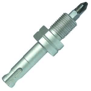

Вопрос к Serg, приобрел перф. П-20/550ЭР для бурения бетона. Теперь интересуюсь режимом сверления без удара. Не дадите ссылку - где приобрести и как выглядит девайс упомянутый на сайте. "Инструмент является однорежимным перфоратором, при этом использование специального укороченного сверлильного патрона позволяет использовать инструмент для работ дрелью. Подробнее: http://www.klondayk.com.ua/ru/products/details/perforator-interskol-p-20-550-er/index.html

kun9 написал : Теперь интересуюсь режимом сверления без удара. Не дадите ссылку - где приобрести и как выглядит девайс упомянутый на сайте.
Прикладываю картинку - обратите внимание на хвостовик, который вставляется в буксу, там вместо овальных шлицов под шарик просто круглые лунки, они фиксируются шариком и переходник просто не достает до ударника. Этот переходник комбинированный, он и для патрона и для биты, но в данном случае нет возможности использовать винт для предотвращения откручивания патрона на реверсе, поэтому я его не рекомендую. Нужно просто взять переходник с укороченным хвостовиком. Кстати, этот же перфоратор можно использовать для легких отбойных работ, для этого у Боша есть круглые долота - вращение не отключается, но это не мешает, поскольку долото круглое.

вот к нему и подключать переходник для сверления у интерскола есть
