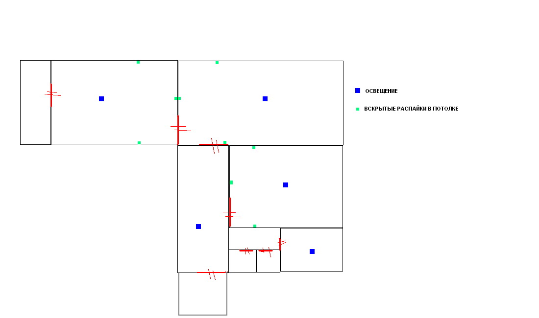

Проводку всегда кладут не во время штукатурных работ, а во время электромонтажных работ и не по панелям, а в каналах панелей, после чего штукатурят.
Сергей_2009 написал : Как Вы мне посоветуете крепить новый кабель отдельно от каждой комнаты и заводить в щиток или в распаечную коробку?
Если крепить, то дюбель-хомутами. Если разводить, то это зависит от планировки и выбранного способа монтажа. Можно и в распаечную коробку, можно и в щиток, можно и от выключателя к выключателю ...
Сергей_2009 написал : Какой кабель будет лучшим выбором 1.5мм2 и ничего, если он будет замурованв штукатурку?
ВВГнг, NYM ...

Провод ВВГнг как лучше тянуть? Вот фото планировки.
На строиттельных рынках продают провод ВВГ двух цветов.(белий и черный). Какой выбрать для освещения?

А как насчет схемы(планировка) фото чуть выше? Как правильно вести проводу по потолку отдельно или от каждой комнаты в щитовую?
