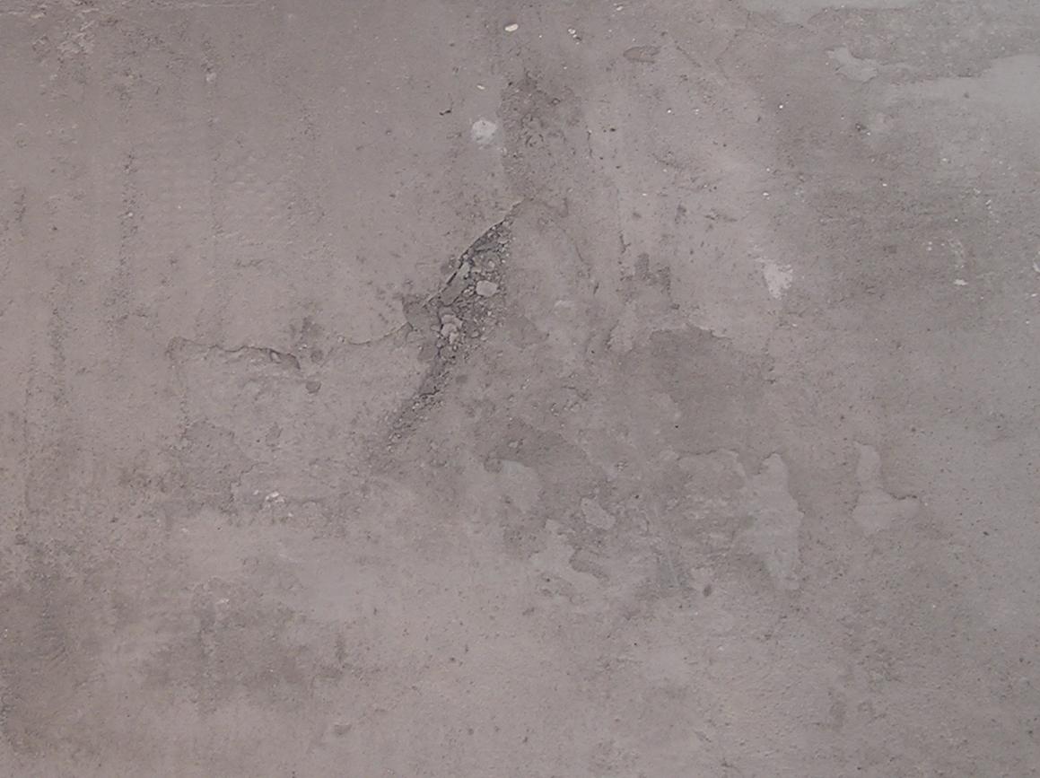

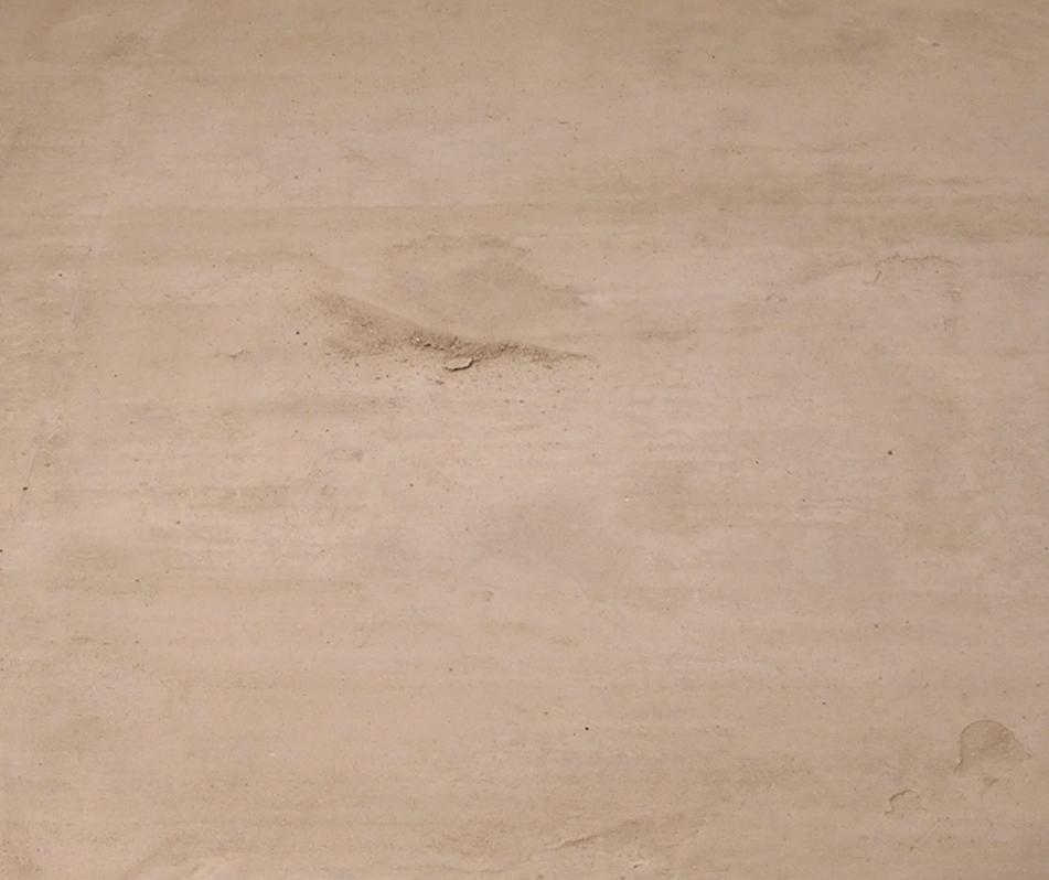

Доброго дня, Всем!
В чем может быть причина рыхлого поверхностного слоя стяжки, сделанной из пескобетона М-300? Почти по всей площади 19 кв.м. Трещин нет, возраст покрытия около 60 суток. Можно ли такой дефект исправить или только демонтаж стяжки? Может попробовать проверить прочность более глубокого слоя стяжки, но каким способом?
Планируется в качестве финишного покрытия самонивелирущийся пол.
Благодарен за любой отклик по этой теме.

В аттаче фотографии фрагментов стяжки. По цвету на цементное молоко не похоже. Щетка с железным ворсом - корщетка. Но у корщетки мягкая щетина, подойдет ли она для таких целей?
Глянцевая и гладкая, светло-серого цвета это и есть цементное молоко. Откуда оно образуется на пов-ти только непонятно Плохо размешивали строители?

Const-n написал :
Если получится счистить рыхлый верхний слой и под ним окажется твердая основа как дальше действовать:
Грунтовать - это обязательно. Потом саморастекайкой, только в один слой, никаких слоеных пирогов. Но счистить эту фигню надо обязательно, на ней никакая наливайка не будет держаться.
