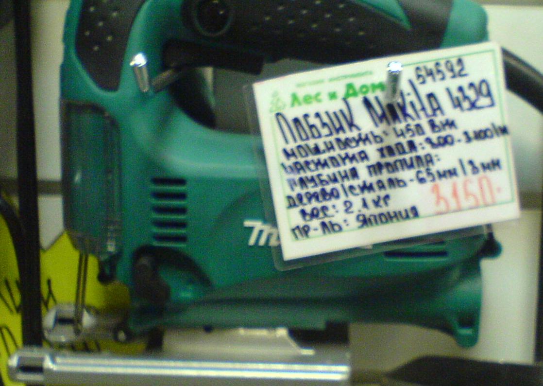

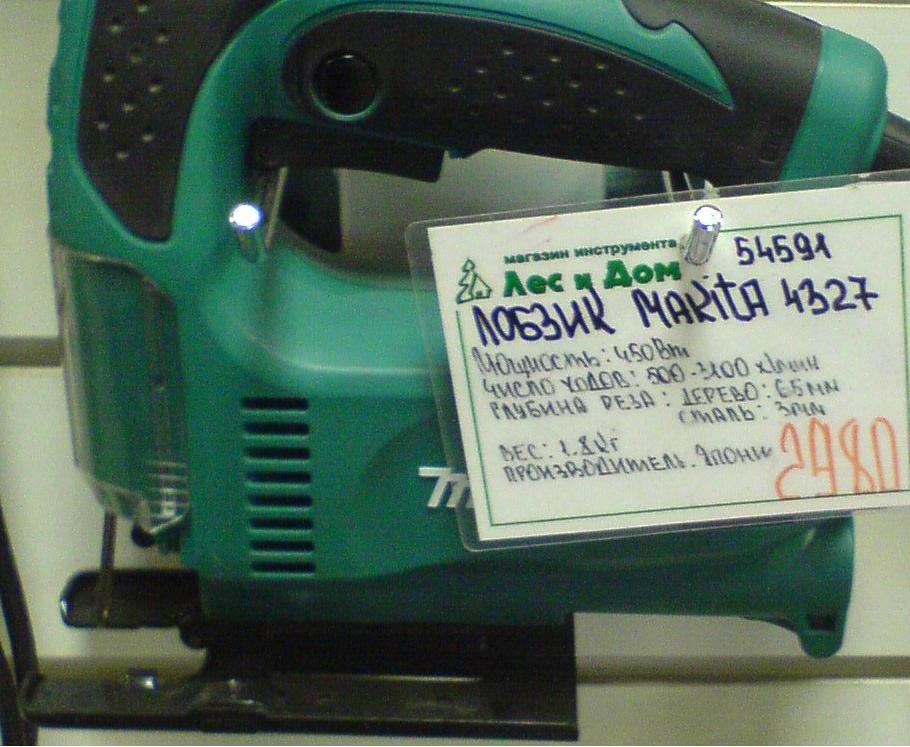

вот на фото 2 разных модели, подскажите подошва вроде на одной алюминиевая а на другой железная? на одно написано глубина по металлу 3 мм, на другой 8 мм, а как это реализуется, почему такой разброс?

Разные модели. Вторая - 4327, (на конце "7", а не "9"). Вроде бы она чуть менее мощная. Я не специалист, но литая подошва мне нравится больше чем штампованная - как-то в её жёсткость и точность установки побольше верится.

littorio написал : литая подошва мне нравится
Это которая первая серебристого цвета?

littorio написал : (на конце "7", а не "9").
это я заметил=)
littorio написал : Вроде бы она чуть менее мощная.
Обе по 450 Вт написано

sunset написал : Это которая первая серебристого цвета?
Да :)

Ну что ж все-таки вероятно возьму 4329. Сердито и недорого

littorio написал : Разные модели. Вторая - 4327
Да не ребята, дело не в мощности. Там весь ряд отличается подошвой наличем маятника и регулировки см сайт.

Solovushka написал : отличается подошвой наличем маятника
Объясните что такое маятник и почему подошва литая лучше

с помощью маятника дерево пилится намного быстрее!!! а литая станина просто со временем не согнётся.
