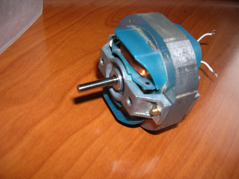

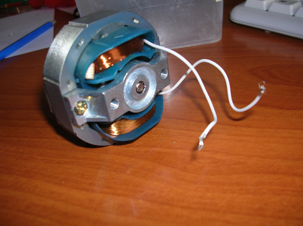

Разбирал сегодня вентилятор ВЕНТС 100 ВКО - перестал крутиться (уже работает S&P TDM 100 пару дней на его месте). Почистил от намотавшейся и набившейся в подшипники пыли, собрал - работает. Вопрос, что за двигатель в нем (фото ниже). Вроде как асинхронник, но обмотки две, а не три. Каков его принцип действия? Просвятите, если кто знает.

а конденсатор где ?

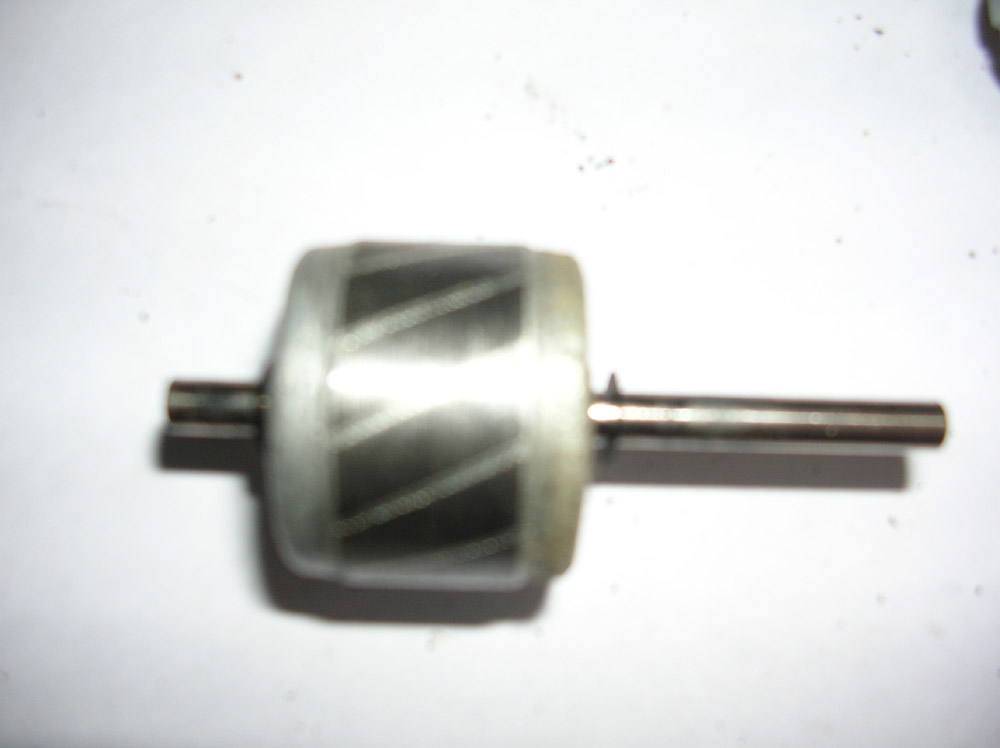

Maks163
Maks163
Регистрация: 11.01.2009
Сообщений: 26
24.05.2009 в 09:36:57
У этого двигателя в статоре заложены КЗ витки, на фото http://www.mastercity.ru/vforum/attachment.php?attachmentid=80222&d=1243112301 их видно, они и создают сдвиг фазы.

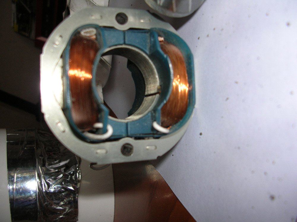

Маугли7111
Маугли7111
Регистрация: 01.04.2008
Сообщений: 1992
24.05.2009 в 15:03:11
dinamit007 написал : ВЕНТС 100 ВКО
ВЕНТС..... Знакомое слово..... У нас на работе таких парочка..... канальных..... Там ампер-витки на статоре для первичного сдвига фазы, но у нас всего две обмотки на статоре. Третья обмотка скорее всего предназначена для работы двигателя на повышенном напряжении/понижения оборотов при нормальном напряжении, а включена последовательно с одной из обмоток.

Маугли7111
Маугли7111
Сообщений: 1992
24.05.2009 в 23:29:08
dinamit007 написал : объясните, пожалуйста, что-такое ампер-витки, и где они намотаны.
Ампер-витки это короткозамкнутая вторичная обмотка на статоре двигателя намотанная в прорезях железа статора. Эти короткозамкнутые витки (3-6 шт. с каждой стороны двигателя, с одной из сторон катушки статора) создают сдвиг магнитного поля статора в пространстве, вызывая некоторый сдвиг фазы магнитного поля, выполняют роль пусковой обмотки, которая работает непрерывно, пока двигатель включён. Такое техническое решение применяется в маломощных двигателях мощностью не более 50 Вт (может и 100 Вт). Сие техническое решение нецелесообразно применять в мощных двигателях, поскольку от этого заметно снижается КПД двигателя, зато не нужен пусковой конденсатор. Так-же, от этого технического решения страдает пусковой момент двигателя, но это окупается простотой конструкции.
dinamit007 написал : Почистил от намотавшейся и набившейся в подшипники пыли, собрал - работает.
Вот именно. Грязь не даёт двигателю стартовать, не хватает пускового момента. Если бы его не выключали, то он продолжал бы работать, пока эта грязь не сожрала бы подшипники.

azus6 написал : вот еще один моторчик----здесь всего одна обмотка. очень простой и надежный.
Ты эта.., не путаешь? Похож на коллекторный двигатель, а у автора асинхронный:) Какая у коллекторного надежность?
azus6
azus6
Регистрация: 14.10.2007
Балашиха
Сообщений: 4336
25.05.2009 в 07:57:31
нет у него коллектора. И обмотки на роторе нету.
шпийон
шпийон
Регистрация: 14.10.2008
Омск
Сообщений: 692
25.05.2009 в 08:00:49
Ну, значит, показалось. Движок похож на тот, что в детских игрушках используется, на батарейках:)
azus6
azus6
Балашиха
Сообщений: 4336
25.05.2009 в 09:47:43
движок работает от 220 вольт. стоял в качестве вентилятора в форточке. всего 1 обмотка.
