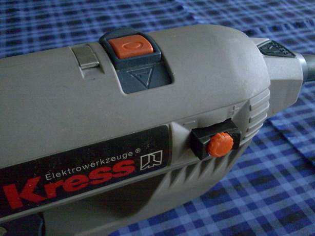

Подскажите кто сталкивался, каким образом регулировать обороты лобзика если штатный регулятор сдох? Лет 10 назад сгорел регулятор оборотов на эл.лобзике Kress (года не прошло после покупки, одно слово - "немец"). Ремонт в сервисе вышел бы сколько новый лобзик купить. Закоротил схему, так и пилю на максимальных - неудобно очень, хорошо что редко требуется. ЛАТР какой-нибудь не будешь ведь с собою возить (хоть и редко)...

примострячить в корпус совсем левую кнопку,с помощью напильника клея и др , от Интерсколовской дрели к примеру...

ЛОМАСТЕР: То есть подобрать в продаже отечественный блок регулировки от дрели, подходящей мощности?, если повезет то и по габаритам можно вместо родного засунуть... я правильно понял?

да все верно...

Купил кнопку БУЭ 3,5 мод.01 на 3,5А (лобзик 420Вт, должно хватить), подключил 220в где стрелки, от движка к 1, 2 - никаких эмоций, может дохлая кнопка или любая не годится? Напрямую к 220в движок крутит как угорелый. Как проверить что кнопка рабочая? или брать сразу десяток и подключать по очереди, авось какая-нить подойдет?

2 VK72 кнопка включается не так:

n-p-n: Спасибо за схему. Можно ли обойтись без конденсаторов (где-то писали что можно, но лучше спрошу), подключив движок к 3 (вместе с одним из 220в) и ко 2?

Подключил, проверил - все работает. Приделал к прежней плате (старые детальки убрал), дырку в корпусе чуть расточил - вот что получилось. Всем спасибо! (ломастер, n-p-n)
