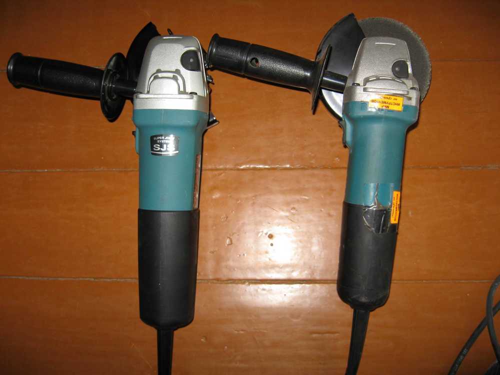

Касаемо болгарки - моё убеждение - Макита первая среди равных в своей ценовой категории. Убедился в этом купив её с диаметром 230мм. Ещё есть 125мм Кресс (вторая, первую украли), до этого были две разных (как-бы)Российских и две (по-моему) Скилл и ещё что-то аналогичное. У приятеля имеется Бош 230мм. Думаю понимаете, сравнить есть что. Испытывали Бош и Макиту меняя
разные диски, так вот на Боше мне не понравилась довольно заметная вибрация, которая совершенно отсутствовала на Маките. И звук у них совешенно разный (на холостом ходу), если Макита чуть шелестит, то Бош ревёт аки Боинг. Это 230ые. Из 125 держал в руках - больше доставила удовольствия Кресс. А уж механизм..! Купив её не удержался и вскрыл редуктор (ну любопытен я).
И был немало удивлён внешним видом шестерён и прочих кишок - они все были тщательно отшлифованы (можно сказать вылизаны), как впрочем и весь редуктор изнутри. Этот механизм
напомнил мне швейцарские часы своей обработкой. Разумеется, глупо сравнивать со Скиллом и аналогами, у которых шестерёнки (видимо) отлиты из чугуния с заусенцами и облоем. Отсюда и грохот, и короткая инерция, и срок службы. Крессу моему лет семь, правда последние года два
пользую 230 Макиту, уж очень внушает мне. Я ей в основном стены режу, ну и когда придётся
трубы стояков. И пока живее всех живых.

2Zilius Болгарку могу посоветовать Макику 9562CVH: 1200ватт, 1,8 кг, регулятор оборотов, пылезащита. Сам такой пользуюсь уже больше года и мне очень нравится. Как только её не убивал, а она всё ещё жива!!! Советую её, она стоит своих денег!
Да, посмотрел модель - действительно очень приятный аппарат!
Толко, вот, на makita-online (первый взятый магазин) она стоит аж 5 890р.! Понимаю, что наверняка можно найти дешевле, но, думаю, вряд ли, чем 4.5 - 5 т.р... К сожалению, для меня это слишком дорого. :(
Поэтому, данную модель, как раз, возьму за эталон сравнения, но хотелось бы найти нечто аналогичное по функциям, но в пределах хотя бы 3-3,5 т.р...

Bosch GWS 850 CE
Makita 9555, 9558
Кейс для болгарки - лишнее, она маленькая.
