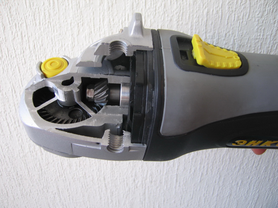

Что могу сказать по «болгарочке»…как уже говорил, ссылку выкладывал…УШМ-1300/125Э Энкор. Прежде всего, маленький комментарий по информации доступной на сайте и в паспорте…
  1. Большой запас мощности, -1300 Вт. Замечу попутно, никаких маркетинговых излишеств, - мощность честная.
  2. Наличие искомого Вами регулятора оборотов, в диапазоне 3000-9500 об/мин. Особенно обратите внимание на верхний предел, можете безбоязненно работать со 150-й расходкой, естественно при наличие кожуха соответствующего размера. Без кожуха, - боже упаси!!! Кожуха продаются.
  3. Ограничение пускового тока, защитит редуктор инструмента от пусковых ударных нагрузок, ветхую проводку…да и просто приятно, когда инструмент при запуске не выпрыгивает из рук…
  4. Защита от перегрузки по току. В целом, возвращаясь к пункту 1, при таком запасе мощности, для того чтобы перегрузить инструмент, - нужно очень постараться…да и то, получится не с первого раза. Тем не менее, если такая ситуация вдруг приключится, машинка отключится и останется жива-здорова. Передёрните «затвор» и работайте дальше… Теперь, то о чём в паспортах информации нет. Не потому, что она закрыта, её нет потому, что формат паспорта не предусматривает пространных комментариев. Машин с пылезащитой (в том понимании, которое есть у нас об этой опции) в программе УШМ Энкор, сейчас нет. То, что есть нормальная заливка обмоток мотора и электронного блока, полноценной пылезащитой (в общепринятом представлении), мы не считаем. Несмотря на то, что машины неоднократно тестировались в работе с алмазной расходкой, проходили тест в пылевых камерах и проявили себя достойно. Мне часто, на семинарах по электроинструменту Энкор, задают вопрос: «Ну когда же у вас появятся пылезащищённые УШМ»?
    Купить сегодня в Китае пылезащищённый мотор, - не проблема,.. хотите бондажированный ротор (…как у Bosch, Makita, Metabo и т.д.), - пожалуйста, статор, - тоже не проблема… Но, есть понимание того, что пылезащищённый инструмент, это не только пылезащищённый мотор и электронный блок. Это пылезащищённые подшипники и места их установки, это пылезащищённый редуктор, это несколько иная схема вентиляции инструмента и т.д. Помимо этого, всегда хочется разобраться, что из всего перечисленного действительно нужно и полезно, а что на самом деле является маркетинговой безделицей, призванной привлечь внимание неискушённого покупателя. Есть над чем работать, и есть куда стремиться…Работаем… Недавно на форуме Энкор, мне задавали вопрос по нашим «младшим» УШМ. Думаю, будет интересно: http://www.enkor.ru/forum/viewtopic.php?t=1916 …этого в паспортах тоже нет. То, что касается последнего Вашего вопроса. Демонстрационного стенда (посверлить, побурить, порезать…) на «Варшавке» пока, что нет. Появится во всех магазинах, до конца лета. Но думаю, пойдут на встречу, найдут какой-нибудь бурик и куда им «потыкать». Взять инструмент в руки, включить, сравнить, выбрать из нескольких, - это сколько угодно. Ограничений нет.

«Поглумились» над УШМкой.:cool:
