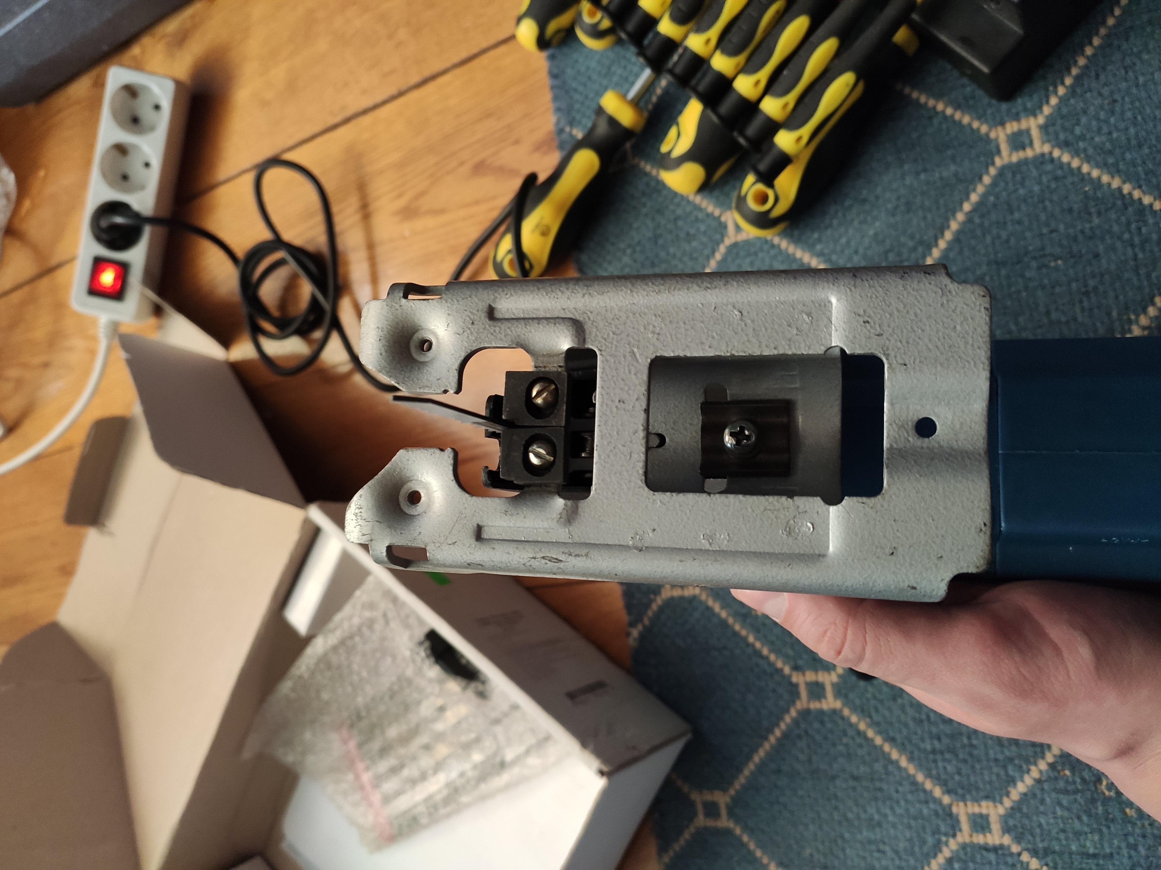

По моему прижимная планка стоит неправильно, если ее перевернуть и ставить поверх пилки, то как раз будет посредине.

Доброго времени суток, купил себе ПМ3-600э, после мучений с dexter nc750js. После Декстера мне Фиолентом работать приятнее, есть неудобства в плане эргономики, но то токое, никто не подскажет, есть ли на 600й литая подошва? Ибо это жестяк.... Еще "порадовала" сборка) 2 уплотнителя висело). Кабель качества ужасного, на таком и повесится стыдно, раньше от ОдессаКабель быль добротный, с резиновым и матовым покрытием.

Или сделай накладку на подошву хоть из металла, хоть из пластика или выясни совместим твой лобзик с Фиолентовскими литыми от 750 лобзика, если совместим то закажи на https://zapchasti-fiolent.com/ Даже с стеклотекстолитовой накладкой жесткости вполне хватит. Не нравится шнур - замени, ненамного дольше, чем плакаться в интернете. Сам вообще делал из стеклотекстолита накладку сразу с сухарями. Родная на 750 не понравилась.

  1. на указанном вами сайте половины нету в наличии).
  2. в/на Украину он не поставляет.
  3. не совместим, проще от 520 приколхозить.
  4. поменял шнур сразу же, гравером даже внутри подрезав кое-что, я не плачусь, а констатирую факт говноделок от Фиолента,они даже ровно корпус не защелкнули. (я то умею ремонтировать, а чайник ведь и гарантию может потерять, думайте что советуюте). И на ты, мы с вами не переходили.
  5. Накладку сразу же купил, качество у неё соответственное, в итоге при нагреве феном выровнял её.

1Не та накладка, ставится еще одна поверх, можно металлическую, можно пластиковую, увеличивает жесткость подошвы и в некоторых случаях позволяет скорректировать неточную установку подошвы. 2 На сайте год назад брал запчасти, все без проблем, дешево и пришло быстро. 3_ В политесе соревноваться не собираюсь , не нравится - не читайте.

ssscream, Может имеет смысл по сервисам пошукать на предмет наличия б/у. Либо через тот же сервис заказать запчасть (выйдет конечно дороже, нотут уж как договоритесь)

Встало отлично из лобзика Rebir IE-5202EM, артикул запчасти IE-5202E.02.02.00-02 . Качество лыжни небо и земля.

22.03.2020 в 01:41:49
Тут уже подошва с 5202. Становится отлично. Но надо с сухарями поиграть, например напильником доработать.
