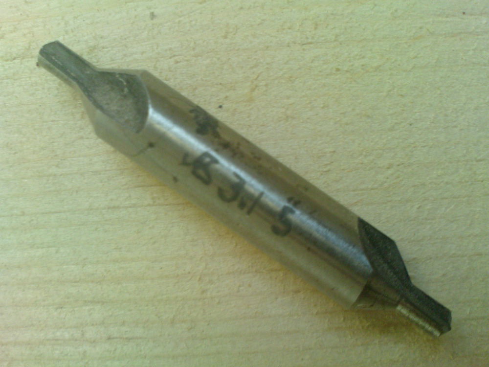

существует ли сверло, делающее два диаметра за погружение? на подобие того, чтл на картинке, кажется зенкер называется. Но первый диаметр нужен глубже. Например 3,2мм на глубину хотябы 80мм и второй 3,5 мм 35 из этих 80-ти мм.
Или хотябы делающее проход под потай, тоже как на картинке, но тонкий диаметр длиннее

Козявкин написал : на подобие того, чтл на картинке, кажется зенкер называется.
На картинке "центровка" - сверло центровочное.

Вам нужно, как я понимаю, вот это. Сверло можно вставить в зенковку и подлиннее. Эти по дереву. В Москве цена набора 150р.

Козявкин написал : КТО НИБУДЬ ЧТО-ТО ПОНЯЛ?
сверло под конфирмат, что-ли? Так их есть в продаже...:)

Поближе - вот так. Зенкер без сверла - для металла.
