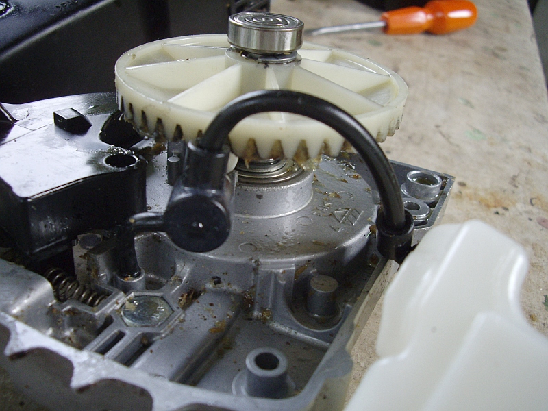

Много лет назад приобретена пила (электро) Макита UC-4503A. 2 кВт, 45 см шина. И с самого начала из бачка во время хранения вытекало масло. Мелочь, но весьма неприятная. Приходилось или подгадывать с расходом масла и вырабатывать в ноль или сливать (не пробовал, считаю довольно глупо будет...) И вот повинуясь зову форума залез в пилу и сфотал её кишки (может кому будет любопытно), заодно нашёл причину течи.
Вначале про течь. Трубочка вставлена в бачок через резиновый адаптер, который просто на честном слове сидит в круглом отверстии в бачке. Для уплотнения подклеил на бачок кусок изоленты ПВХ, продырявил, конечно, ход для адаптера. Стало плотнее. Заодно на оба конца трубочки надел термоусадку, чтобы плотнее сидела в адаптере и в маслянном насосе (см. фото: )

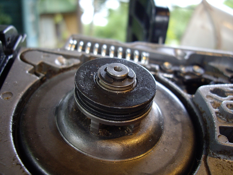

В общем, вроде не течёт. Но прошёл только 1 день. Вот ещё внутренности:

2 Юбер не, ну самотёком течёт только от верха к низу. Если дырок нет. В моём (точнее в Макитовском) случае - были прорехи в системе.

2 valerich это ясно, согласен. Описание - полезно. Но и логику нам никто не отменял. Ньютон тоже не в описании закон всемирного тяготения обнаружил! ;) Если течёт не из насоса, а, как в данном случае, негерметична система, течь в бачке, то сколько клапанов дальше по ходу маслопровода не наставь - всё едино течь будет...
