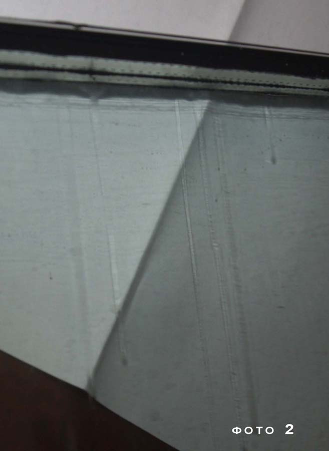

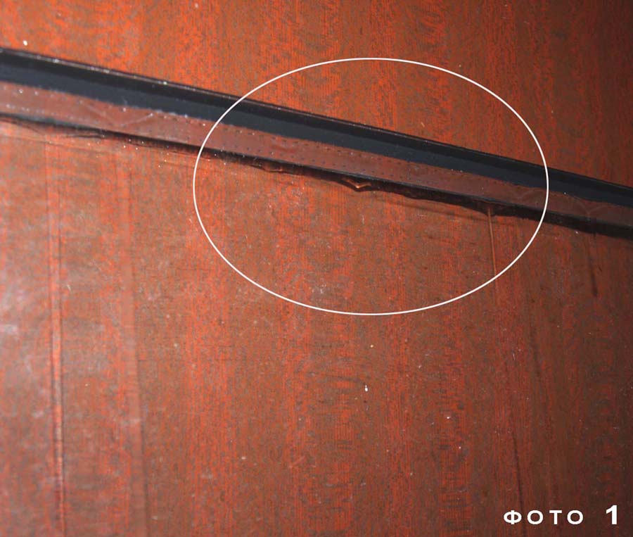

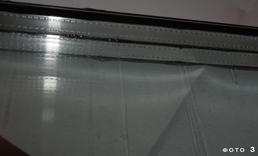

Добрый день! Месяц назад поставили остекление на балкон. Одинарный стеклопакет. На прошлой недели заметили странные потеки сверху на стеклах внутри пакета. И это на всех 6-ти стеклопакетах! Вызвали балконщиков, они сняли пакеты и увезли - сказали что переделают(стекла оставят, остальное - будет новое). Когда они сняли пакеты, я сделал неск.фото этих потеков, которые и выкладываю здесь. Для наглядности подложил лист бумаги под стеклопакет. На фото 2 и 3 - это два одинарных стеклопакета, приготовленые к отправки и стоящие рядом. Потеки не похожи на воду. Скорее, это как будто какой-то клей, которым склеены стеклопакет и дистанционная рамка. Какие у Вас будут соображения на сей счёт, уважаемые форумчане? Кто-нибудь сталкивался с подобным дефектом?

Добрый день! Однозначно это брак стеклопакетов. Скорее всего Вам поставили сырые стеклопакеты (т.е. их сделали и сразу же Вам поставили, не дав им просохнуть.) Естественно их должны обменять.

Alex Polyakov написал : Одинарный стеклопакет
На фото2 и 3 похож на 2-х камерный.

Вообщем, пакеты заменили без проблем, достаточно быстро. Установщики сказали, что причина была в том, что клей, которым были склеены дист.рамки и черный герметик, которым были обмазаны торцы пакета, вступили в реакцию и выдали вот такие потеки. Сказали, что, типа, клей какой-то был не тот.
Сейчас потеков нет, всё. ок! Пакет, кстати, однокамерный. Видимо, отражение дает эффект присутствия ещё одного стекла.
