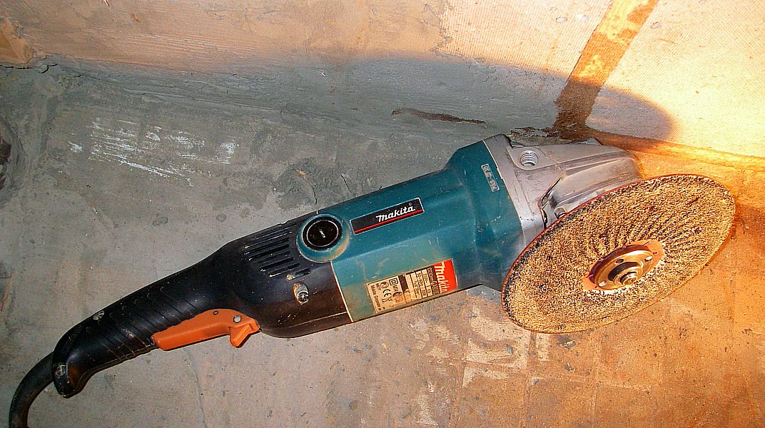

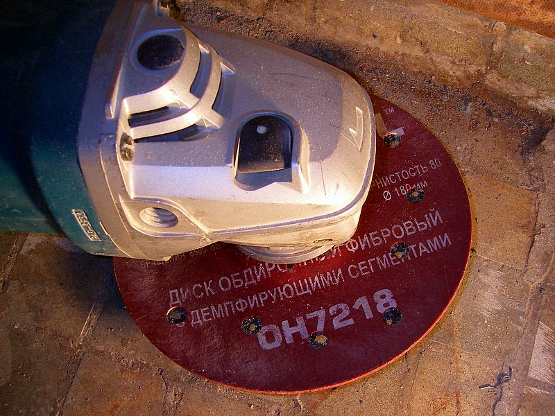

Открыл для себя высокопроизводительный "деревогрызущий" тандем - мощная болгарка 230 плюс фибровые зачистные диски с крупным зерном. Фибра толстая, твёрдая, "самонесущая". Абразив держится на диске крепко.
Дерево "жрёт" как зверь!
Краска, цемент, гвозди-шурупы - всё срезает не поперхнувшись. Рубанок гвозди не жрётъ, а болгарка с диском - жрётъ.

Спех написал : фибровые зачистные диски с крупным зерном
А это что за зверь? :eek:
Чуток позажористее:a этот зверь, чем ЛШМ.
