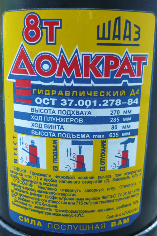

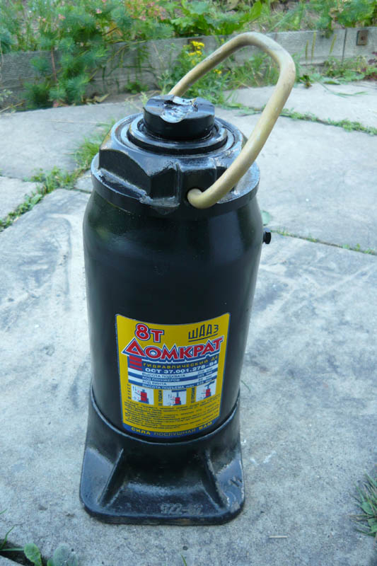

Использовал домкрат (фотки ниже) - поправлял дачу.
Достоинства: Два поршня - телескопический Большая площадь подошвы Ручка сверху Усилия на подъем - минимальные (а может моя двухэтажная дача легкая:o)
Недостатки: Тяжелый, зараза! Вдвое дороже китайцев.

Bateur написал : Использовал домкрат (фотки ниже) - поправлял дачу.
А где брали? И за сколько?
