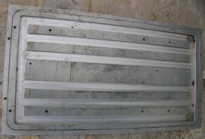

Есть плита из аллюминия. С одной стороны гладкая, с другой прорезаны пазы. Толщина 20мм. Хочу сделать стол для фрезера. Посоветуйте плиз. Может пазы использовать как направляющие?

Не боитесь, что алюминий будет пачкать заготовки?

Обрабатывается едким натром и все ОК

Ged написал : Обрабатывается едким натром и все ОК
Чистый алюминий "пишет" на дереве, впрочем как и на других материалах, темно серым цветом и плохо смывается.
