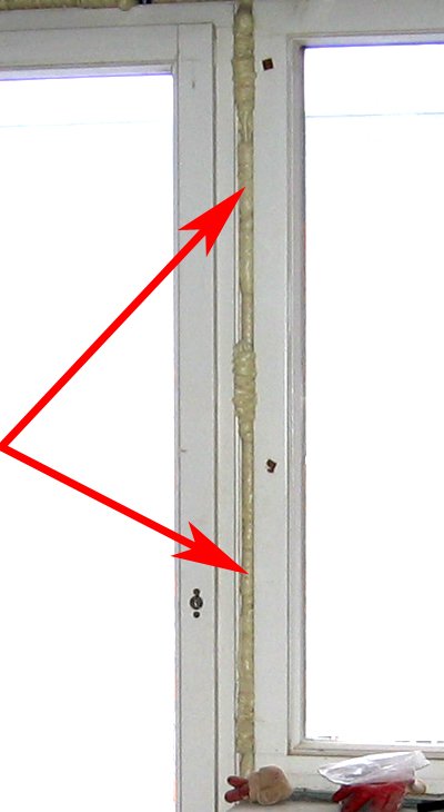

Добрый день,
На фото видно о чем речь идет.
Подскажите как эту вертикальную область заделать лучше? чтобы выглядело единым целым с окном. как называются эти "рейки", и чем их крепить в пену? или приклеить? может какую-то подложку сначало надо? пену подрезать придется немного?

насколько ч понял - это щель между окном и дверью, а она закрывается пластиковой заглушкой и запенивать там не должны были, рамы двери и окна защелкиваются пазами в профилях, по крайней мере у меня так сделали

Да нащельник надо тебе обычный. по ширине подбери подходящий. покрасишь белым. Пену срезать

На фото не очень понятно, дерево это или пластик. Если пластик, то должны были соединять через специальный соединительный профиль. Если дерево, то набейте деревянную рейку нащельник.

дерево

Самый простой вариант,по-мойму, пену подрезать, а щель закрыть деревянной рейком на гвозди

Полностью согласен с Geo2005, только, если уж совсем не к чему "прицепиться" гвоздями, то используйте жидкие гвозди по кромке рейки. Идею как-либо "прицепиться" к пене, советую полностью исключить, как утопическую.
