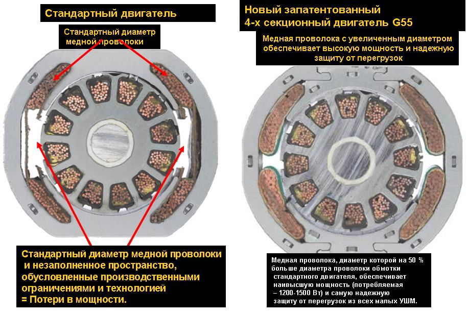

А DeWALT щупали? Они весьма "ухватисты" но не в ущерб мощности. Во вложенном изображении сравнение стандартного двигателя и нового, который устанавливается на малые УШМ DeWALT.

DW написал : Во вложенном изображении сравнение стандартного двигателя и нового, который устанавливается на малые УШМ DeWALT.
Перл насчет сечения провода это просто анекдот.
а-га. Там, значит, каркас разборный сделали...
