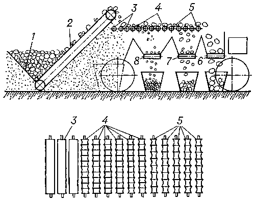

21.04.2011 в 21:05:27
ещё вариант http://dic.academic.ru/dic.nsf/bse/93970/Картофелесортировка
