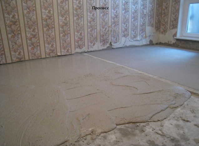

Грунтовки,самое главное,должны быть Не поддельными.Самый оптимальный вариант-"Церезит СТ-17". Впрочем я делал и "Старатели Универсальная".
sheff1 написал : Стяжку делают в основном для выравнивания криво положенных плит.

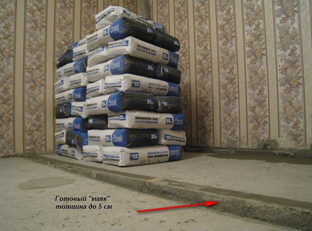

Вот именно.Например, имеем перепад до 5 см. Бетонная плита ( т.е. прочное основание).Звукоизоляцию не делаем.Зачем начинать делать стяжку с 3 см?? В таком случае можно сделать выравнивание наливным полом с 3 мм и до 5 см .Теми же "Старателями"(который "быстрый").

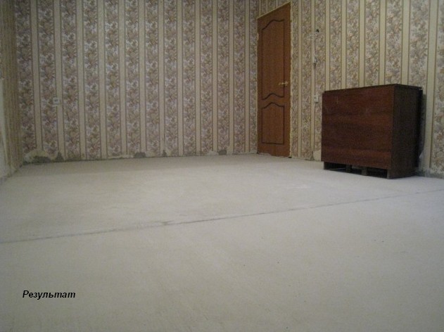

Выбираю потому, что реально сделать поверхность под любое покрытие за один раз.При любом,практически,перепаде высоты.Не приходится еще дополнительно лить разные "растекайки".

Если стяжка обычная из ЦПС,то обязательно надо все выполнять.Увлажнение,накрывать пленкой и т. д. Подробности почитаете в "FAQ".Если наливной пол,то просто закройте окна на время твердения.В случае с "быстрым" на 4 часа.
sheff1 написал : что Мастера обычно делают после заливки помещений? Отпуск берут? Или занимаются стенами и потолком?
Опять -таки зависит от материала.Толстая,обычная стяжка должна набрать крепость,несколько дней.Потом можно дальше двигаться.По "быстрому" можно ходить и "суетиться" через 4 часа.

Вот именно.Есть над чем задуматься.Если делать звукоизоляцию,то слой стяжки поверх нее должен быть не менее 4-5 см. Вот вам еще ссылка .Почитайте по полам.

08.08.2009 в 18:47:32
Михаил, спасибо за ответы!
Особенно спасибо за фотографии. Теперь явно имею пример, когда стяжка в некоторых местах может быть менее 20мм.
Однако, небольшой "пятачок", поверх которого 3мм - это понятно.
Если площадь поверхности, которая выше других велика, например, половина помещения или треть, то как быть? Заливать 20мм по СНиП или 5мм по надписи на мешке?
Классический случай - плита наклонена, перепад 15мм, так что, можно стяжку делать 5мм в одном конце плиты и плавное увеличение до 20мм в другом конце плиты? Ну или еще краше вариант. Две плиты. Одна выше другой на 15мм. Обе горизонтальны. Какова толщина рекомендуемой стяжки? 5мм на одной плите и 20мм на другой?
Как бы Вы поступили? (разумеется, я говорю про быстрых старателей)

немного влезу в вашу беседу. так как вы собираетесь работать старателями, и ими же работает Михаил, то ремонт с помощью плиточного клея "прокатывает", (но вообщето только потому что старатели на смешанном вяжущ... короче проехали) имеет минимальную усадку, а так предпочтительней и правильней заделать все "дыры" и прочее с помощью той же смеси которой будете выравнивать, надо сделать из неё небольшое кол-во "замазки-шпатлевки" развести с небольшим кол-вом воды. и замазать. ну и про быстрые, это действительно так, быстрее за счет добавок, и то что написанно на мешке про "под плитку" запросто, тем более что сейчас нормальные климатические условия. заливать надо по утру, так как с теплой водой и повышением темпер такие смеси становятся очень быстрыми.

gans gr написал : а так предпочтительней и правильней заделать все "дыры" и прочее с помощью той же смеси которой будете выравнивать, надо сделать из неё небольшое кол-во "замазки-шпатлевки" развести с небольшим кол-вом воды. и замазать.
Спасибо за совет.Обязательно учту.
sheff1 написал : Обе горизонтальны.
Где вы видели такое?? :) В любом случае стараемся обойтись минимумом материала.Экономим заказчику деньги и себя физически напрягаем поменьше.:) Поэтому ставим "маяк" от 5 (3) мм и до...сколько надо. Повторюсь.При прочной основе(бетонная плита).Обязательно сушим "до победного".
