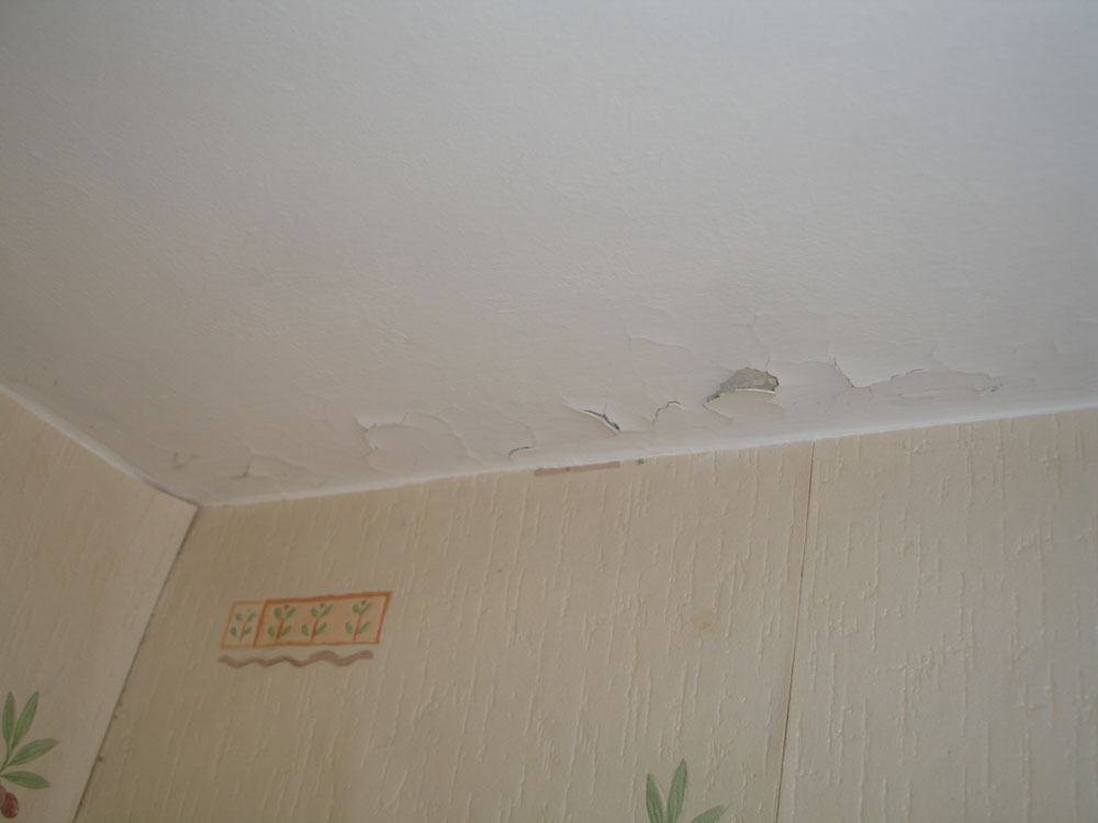

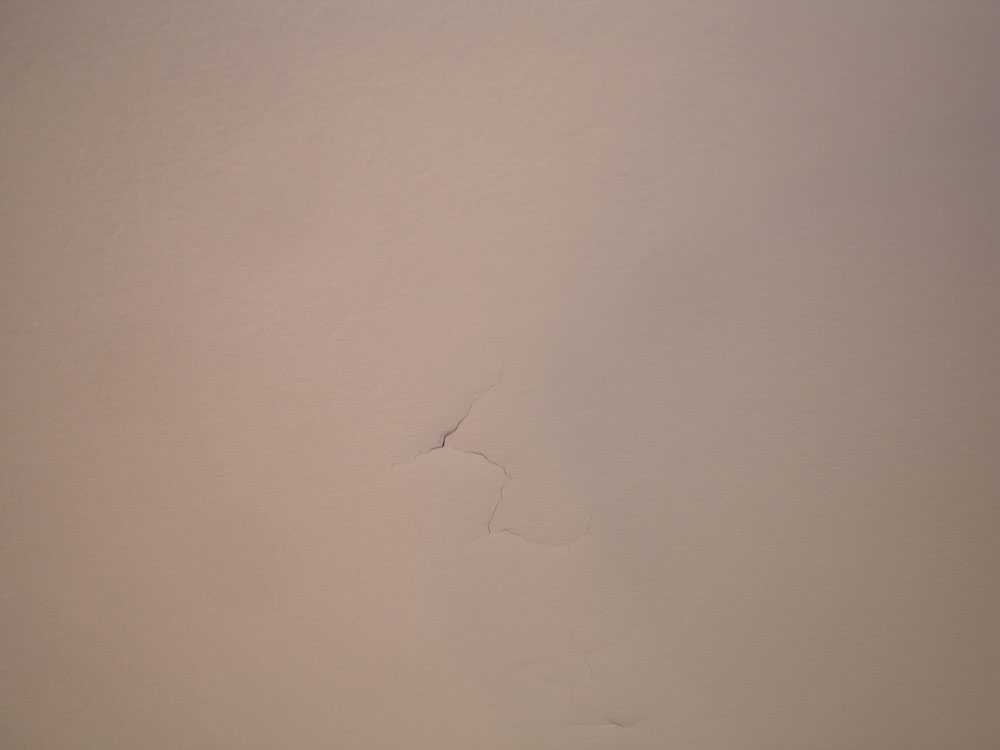

Где-то 7 лет назад был сделан ремонт на кухне. Потолок был покрашен краской дюфа. Краска держалась нормально. Потом во время приготовления на плите по причине забывчивости произошло возгорание в кастрюле :o. В этом месте появилась копоть.Пригласили того же мастера ,который красил потолок и попросили убрать копоть и прокрасить в этом месте. Как устранял это мастер я не присматривалась. Но вроде бы сначала все было хорошо ,но потом появились трещины и в некоторых местах стала отслаиваться краска. Это началось через какое то время. Вопрос как теперь это устранить. Прилагаю фотографии :flirt:

По-видимому, краска была накатана на жирный потолок.
Вообщем, всё что сдирается, сдирать, тщательно зашкуривать, (там где надо, обезжиривать) грунтовать и снова красить.

2Nelly Увы... сдирать то, что непрочно держится, зачищать (шкурить), мыть, грунтовать, шпаклевать, начисто выравнивать, обеспыливать, грунтовать, красить. Для кухни желательно выбирать соотв. краску - влагостойкую, напр. "ванно-кухонной" серии.

Спасибо за ответ.Хотелось бы уточнить: Вы пишете "По-видимому, краска была накатана на жирный потолок. Вообщем, всё что сдирается, сдирать"
Надо ли пройтись шпателем и посмотреть где отходит краска по всему потолку или только те места где явно отходит краска?
Вы пишете: "тщательно зашкуривать, (там где надо, обезжиривать)" А как можно понять, что потолок обезжирен? И есть ли необходимость шкурить весь потолок:flirt?

2Nelly Начинайте отчищать от трещин и разрывов - сами увидите сколько и где :)

iale Вы пишете"сдирать то, что непрочно держится, зачищать (шкурить), мыть, грунтовать, шпаклевать, начисто выравнивать, обеспыливать, грунтовать, красить. " Чем мыть и как обеспылевать?

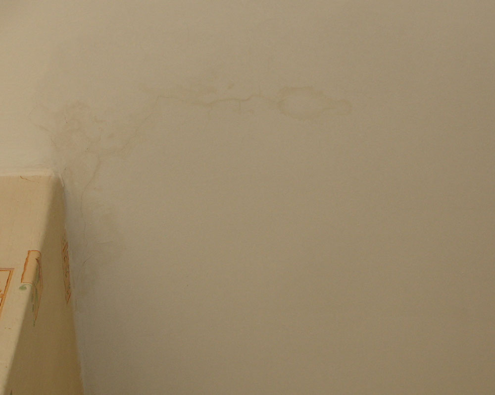

Еще один вопрос : на той же кухне есть угол где переодически возникают вот такие разводы. Видимо у соседей подтекает раковина. Можно с этим как то бороться. Есть ли какие-то средства от протекания от соседей.:)

Nelly написал : Чем мыть и как обеспылевать?
тряпкой влажной делают и то, и другое... следы жира смываются водой с добавлением соды, потом просто чистой водой.

Nelly написал : Есть ли какие-то средства от протекания от соседей.
водичка дырочку найдет...средства есть ( гидроцементы, изоляц. мастики, герметики и пр. ), но наиболее эффективно будет устранить причину у соседей, а не следствие на вашем потолке.

Извиняюсь:o А есть ли необходимость шкурить весь потолок ?

Nelly написал : А есть ли необходимость шкурить весь потолок ?
сначала снимите непрочно держащееся, а там видно будет :) Зашкурить потолок не так сложно, как кажется.
