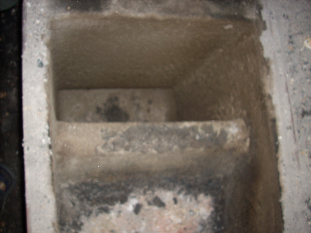

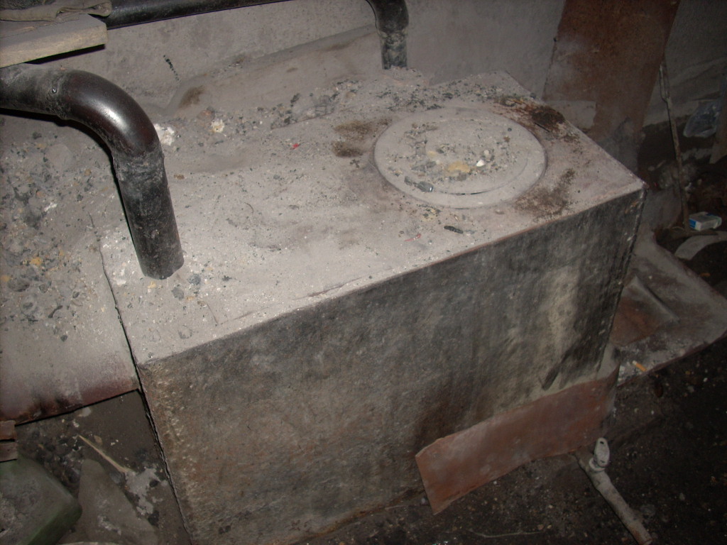

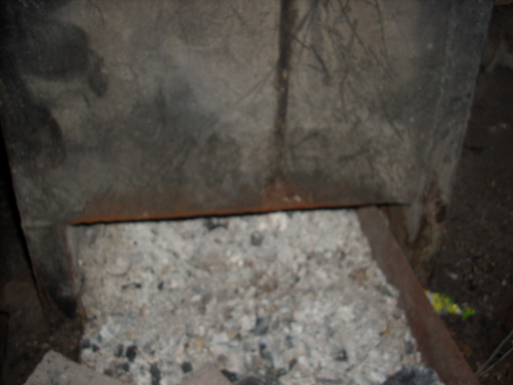

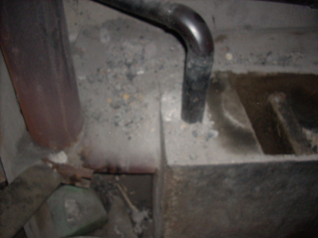

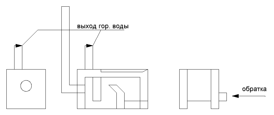

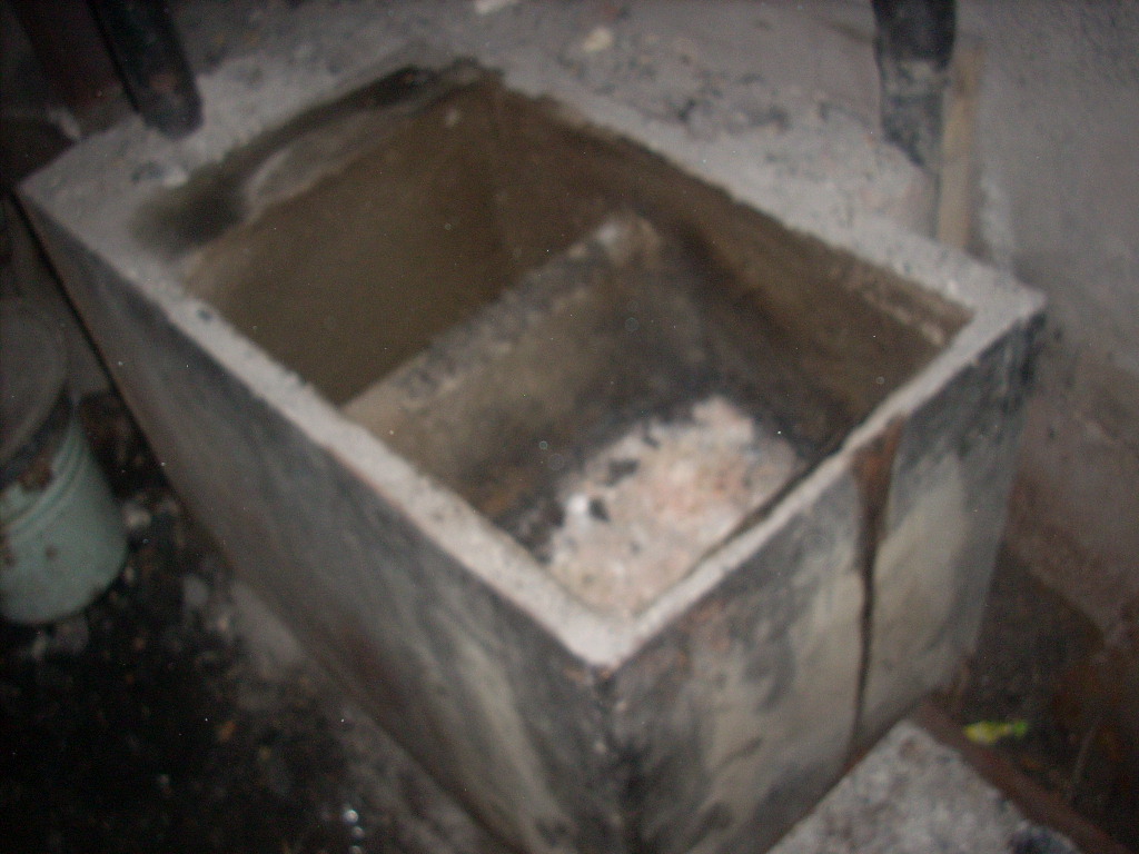

Для отопления 15м2 достаточно установить керосиновый обогреватель, если нет возможности установить электрический.
Но если необходимо на дровах, то сейчас сделаю фото котла на 20квт (если его уменьшить раза в три, то будет само-то).

к посту №3
